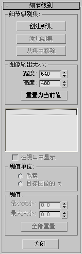

每次进入“细节级别”工具时,将该区域微调器的“宽度”和“高度”设置为当前渲染输出大小。使用微调器,可以更改为任何分辨率。如果选择“目标图像”选项的百分比,可以更改“目标图像大小”,也可以更改阈值。
将两个微调器重置为当前渲染输出大小。
按复杂性列出组中的所有对象,复杂性最小的将在表格顶端。每个对象名称左边的数字是阈值,它表明了渲染场景中显示的对象的大小。数字可以是一种或几种类型的单位、像素或者目标图像的百分比。可以在“阈值单位”组中设置单位类型。
在视口中显示高亮显示在列表窗口中的对象。在视口中只随时显示组中一个对象。默认情况下,显示最不复杂的对象,但可以通过在列表中高亮显示并选择此选项来查看其他对象。双击列表中的对象名称可以执行同样的功能。
组框中的选项可以用于在两种类型的阈值单位中进行选择。在这两种选项中切换不会改变其效果;它改变了设置阈值的方法。
在对象被复杂程度较低的对象代替前,设置该对象的最小大小,在对象被复杂程度较高的对象代替前,设置该对象的最大大小。值会根据当前“阈值单位”的类型改变。默认阈值被初始化,以便最复杂对象的图像输出大小是 100%。使用算法设置其余的阈值,该算法基于每个对象面的比。假定所有的面尺寸相同,然后拾取阈值,这样可以使这些面显示在屏幕上时大小保持恒定。通常,这将提供所需平滑变换的类型,但是可以自定义阈值。阈值在对象之间交互关联,例如,改变一个对象的最小大小将会改变下一个对象的最大大小。
使用如上所述的算法,为表中所有对象重置阈值。
关闭此工具。
