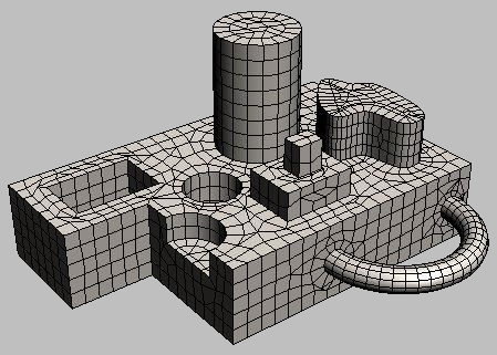

要获得类似于下图所示的效果,请启用“设为四边形”复选框:
效果为“四边形大小 %”为 3.0 的四边形网格

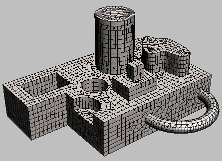

要改变单个四边形的大小,请调整“四边形大小 %”参数。通常情况下,1% 与 4% 之间的一个值就可以获得需要的效果。四边形大小越小,在平滑网格时,所得到的曲面之间的圆角或混合就会越小。默认的“四边形大小”值为 3.0%。2.0% 的“四边形大小”值将产生以下效果:
“四边形大小 %”为 2.0 的四边形网格

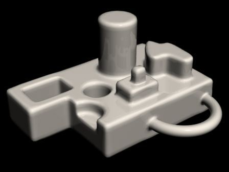

如果您了解自己已经拥有所需的效果,并且不打算返回去更改四边形大小或原始基本体,则可以将对象转换为“可编辑多边形”格式,并通过“细分曲面”设置应用平滑。但如果不是这种情况,并且您打算做进一步的调整,请使用网格平滑或涡轮平滑修改器保留 ProBoolean 对象的历史记录。下图显示了将“细分量”
“迭代次数”为 1 应用于“四边形大小 %”设置为 3.0 的 ProBoolean 对象的“网格平滑”修改器的效果。
具有 NURMS 和“迭代次数”为 1 的“网格平滑”修改器
应用了“网格平滑”修改器后的渲染图像

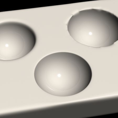

下图显示了从长方体中减去三个相同大小的球体的效果。正确对齐左侧球体,以便沿着两个边界都有出色的四边形。这将在平滑时产生不错的效果。提升中间球体,这样在边界附近就会有一个很细的四边形条带。这会沿该边产生很小的平滑效果,您可以在渲染图像中看到这一情况。右侧球体发生旋转,从而使对齐效果不好,并且在球体上出现许多三角形,在长方体平面上出现小的四边形。您可以在渲染的图像中看到不希望的效果。
进行不同的旋转和平移时三个球体产生的四边形
平滑的三球体渲染图像的示例
