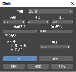

启用“启用小盒控件”时,切角使用小盒界面;禁用“启用小盒控件”时,切角使用标准切角设置对话框。有关使用小盒控件的详细信息,请参见“可编辑多边形设置”主题中的“小盒界面”。
小盒界面,顶点子对象层级
切角设置对话框,顶点子对象层级
小盒界面,边/边界子对象层级
切角设置对话框,边/边界子对象层级

 张力
			 “张力”设置不影响从共面多边形之间的边生成的多边形。与切角边相邻的原始多边形之间的角度越大,可用的曲率就越多。

 端点偏移
 径向偏移
 反转打开
 平滑
 平滑类型
 平滑阈值
