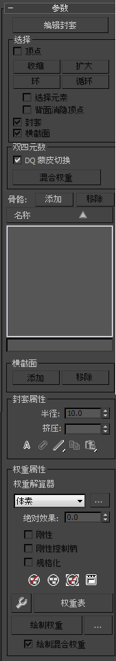

“参数”卷展栏可提供用于将骨骼添加到修改器中、调整封套以及手动设置顶点权重的控件。此处也提供了设置权重的其他方法。
界面
- 编辑封套
访问“封套”子对象层级可修改封套和顶点权重。单击此按钮与访问修改器堆栈中的“封套”子对象层级相同。
“选择”组
要手动指定顶点权重,启用“编辑封套”,启用“顶点”,选择顶点,然后使用“权重属性”组工具调整选定顶点的权重。
