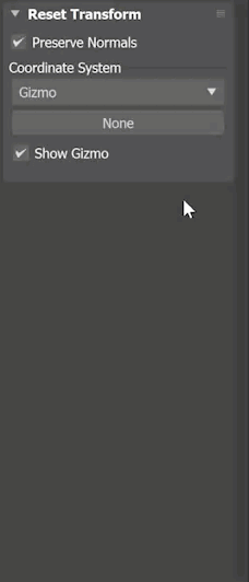

菜单
除了变换“变换”Gizmo 和中心之外,还可以使用集成菜单保留法线并设置所有变换的坐标系。通过此菜单,您可以采用多种适合您工作流的方式修改变换。
保留法线:
坐标系:
使用“坐标系”可以选择四个选项之一,用于在变换修改器中执行变换。
  • Gizmo 模式:默认设置用于在不改变轴点的情况下变换网格数据,使其看起来好像对象在移动,但其实只变换了网格数据。此模式反映了以前的默认行为。
  • 提示: 在场景中使用参考对象目标时,可以使用“Gizmo 模式”来中和动画对象的变换。还添加了一个按钮,可用于选择场景中的其他对象作为 Gizmo 的位置。这是一种使用变换修改器对齐 Gizmo 并为其设置动画的更快方法。
  • 局部模式:用于相对于对象的轴信息来变换对象数据,非常适合临时调整,无需更改场景中对象的轴数据。此模式提供用于沿 XYZ 轴调整对象的局部位置、旋转和缩放的选项。
  • 提示: “局部模式”可用于调整网格,同时保留对象的轴,这使其非常适合创建“分解视图”动画或自定义网格数据以完美适应特定镜头。
  • 世界模式:基于世界轴原点 (0,0,0) 变换对象,确保变换遵循世界坐标,即使对象发生旋转也是如此。与“局部模式”非常相似,具有相同的位置、旋转和缩放选项,但还可以访问用于旋转和缩放的“使用轴作为中心”复选框。选中后,将围绕世界原点进行旋转和/或缩放。
  • 提示: 可以使用“世界模式”重新调整或重新定向网格数据,而不影响轴。
  • 参考对象模式:允许您选择场景中的其他对象,并将其用作参考点,使对象之间的复杂交互和依存关系更容易,例如在动画中轴需要随对象(如摇椅)一起移动。
  • 提示: 可以使用“参考对象模式”帮助设置对象网格数据的动画,使其更新以匹配参考对象的更改。
