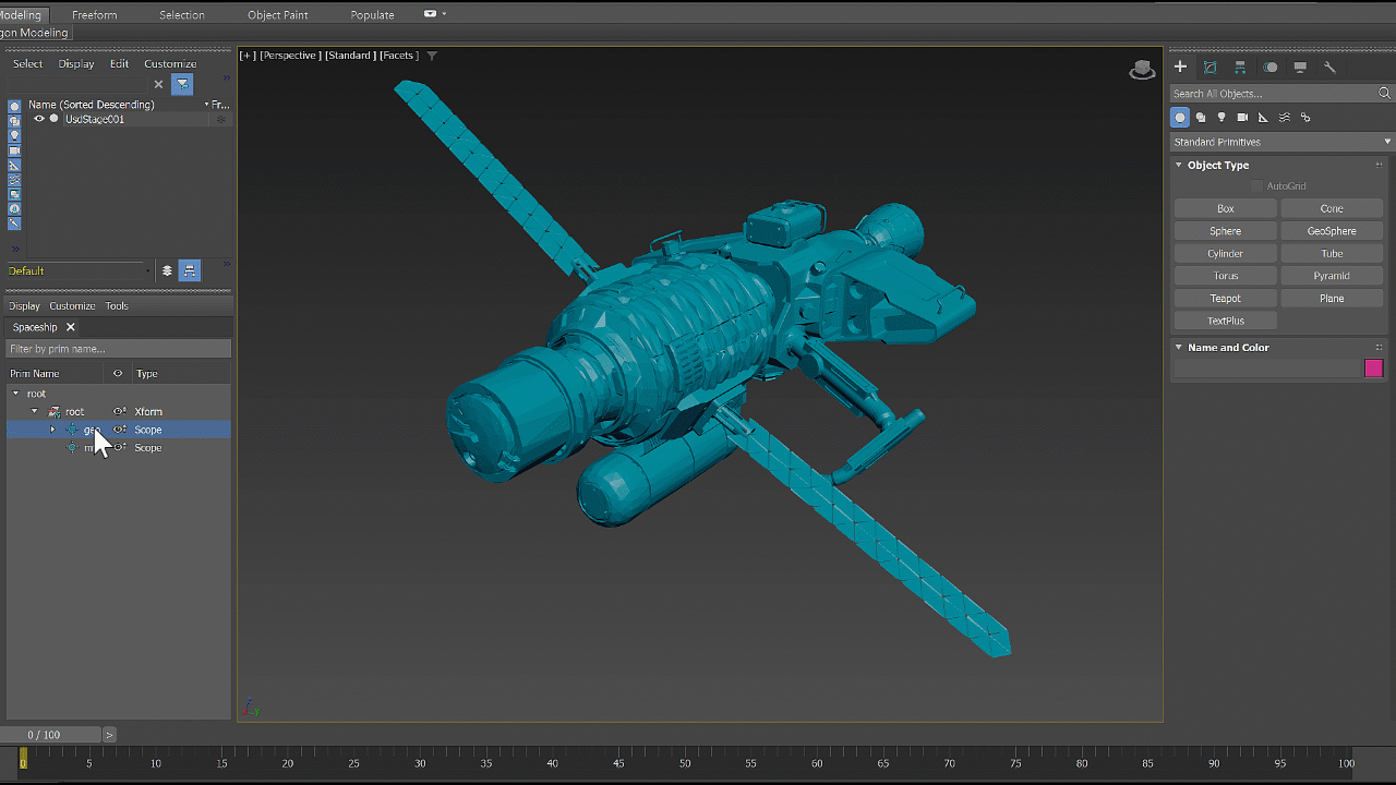

提升为 3ds Max 对象
现在,您可以将 USD 几何体提升为 3ds Max 对象,以便使用本地 3ds Max 工具处理这些对象。
