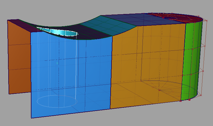

Xray
用于透过着色显示的几何体查看和拾取不同类型的对象,而无需使该几何体变为透明。这样,就可以更方便地操纵模型,并同时使用“Hardware Shade”或“Diagnostic Shading”对其进行可视化。
将绘制一个部分透明的遮挡几何体,以便显示它是位于着色显示对象的后侧还是内部。
Xray Options
Controls
启用后,CV、编辑点和过渡点可透过着色显示的几何体看到。
Hulls
启用后,壳可透过着色显示的几何体看到。
Model
启用后,模型线框可透过着色显示的几何体看到。
Locators
启用后,标注可透过着色显示的几何体看到。
Pivots
启用后,轴心点可透过着色显示的几何体看到。
KeyPoints
启用后,关键点可透过着色显示的几何体看到(关键点出现在从“Curves”>“Keypoint Curve Toolbox”中的工具创建的几何体上。)
Visibility
控制着色显示几何体的透明度级别。如果值为 1.0,则表示完全透明;如果值为 0.01,则表示几乎不透明。默认值为 0.15。
