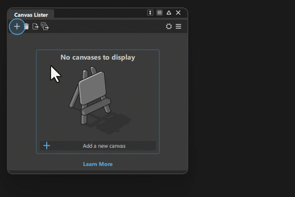

Canvas Lister
“Canvas Lister”显示项目中的所有画布。使用列表器导入和管理画布。图像可以作为画布导入,这样就可以将其作为平面进行放置和变换。
这对于设置场景中需要存在的参考图像很有用。画布提供的功能与 Alias 先前版本中的“Image Planes”类似。
“Canvas Lister”图标栏
Add Canvas - 通过导入图像来添加新画布。
Delete Canvas - 删除选定画布。
Export All Canvases / Export Selected Canvases - 以 .jpg 图像格式导出所有画布或当前选定的画布。可以在“Export Canvas Options”中自定义“Export Options”。
Settings - 访问“Setting”菜单:
  • Preview Size - 调整画布缩略图的预览大小。
