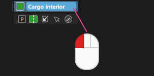

在层或层文件夹上使用鼠标左键可显示用于快速拾取对象并将其指定给层以及打开和关闭对称的选项。

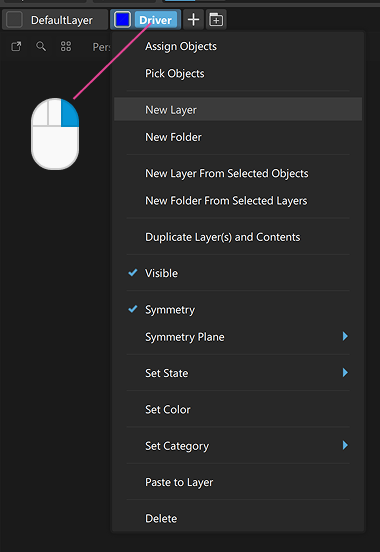

在层编号或层名称上使用鼠标右键可访问层选项的完整菜单。

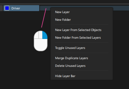

在层名称旁边的空白区域使用鼠标右键可访问精简菜单。
