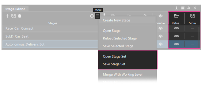

  • Open Stage Set -“File”>“Open Stage Set”命令的副本。打开保存的 .stg 文件并重新创建所指定后台文件的列表。请注意,仅当在使用“Save Stage set”创建 .stg 文件,且在“Stage Editor”中选择了“Auto Retrieve”时,才会加载与每个后台文件关联的 .wire 文件。(还在后台文件选项卡的“More”菜单中提供

  • Save Stage Set -“File”>“Save Stage Set As”命令的副本。将“Stage Editor”中的后台文件列表另存为 .stg 文件。(还在后台文件选项卡的“More”菜单中提供

- More -“More”菜单包含图标栏和关联菜单工具的副本,以及一个独特的工具:
  • Merge All - 将“Stage Editor”中的所有后台文件合并到“Working Level”后台文件中。

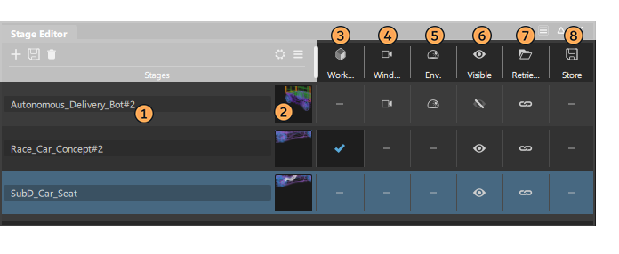

列表项工具
“Stage Editor”工具显示在编辑器中列出的每个后台文件所在的列中。
Name
显示后台文件的名称或 .wire 文件的名称(和路径)。
  • 在“Settings”菜单 中选择显示类型(后台文件名或文件路径)。
  • 当打开 .wire 文件时,后台文件名称默认为与 .wire 文件相同的名称(如果以前打开过该文件,则可能带有后缀)。
  • 使用鼠标中键 (MMB) 拖放行,以对列表中的后台文件重新排序。
  • 双击名称可对其进行更改。
    • 保存时,更改引用路径将更改 .wire 文件的名称。它还会更改后台文件的名称。
    • 可以在会话期间通过双击名称来更改后台文件的名称,但所做更改会与 .wire 文件一起保存。
预览缩略图
在“Settings”菜单 中启用“Show Preview”后,将在后台文件名称的旁边显示几何体的小缩略图图像。
Working Level
设置活动的后台文件:
  • 一次只能有一个后台文件是可以创建、选择和修改几何体的“Working Stage”。
  • 非活动后台文件上的对象以浅绿色显示(如果该后台文件的可见性处于启用状态)。
  • 如果您正在执行几何体操作(例如构建曲线或为轨道曲面选择曲线),则切换“Working Level”后台文件将重新启动该工具。

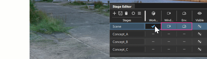

Window Source
设置哪个后台文件为场景提供视图窗口。
  • 一次只能将一个后台文件作为“Window Source”。
  • 如果您创建透视窗口或正交窗口,则它属于作为当前“Window Source”的后台文件(可能并非工作后台文件)。
  • “Hardware Shade”的应用是窗口定义的一部分,因此在更改“Window Source”时可能会更改。
  • 使用 Alt + 鼠标左键选择“Working Level”,可将所有设置切换到工作级别后台文件,包括“Window Source”。
Env Source
设置哪个后台文件为场景提供环境材质球。
  • 一次只能将一个后台文件作为“Environment Source”。
  • 如果“Environment Source”与“Working Level”不是同一后台文件,则需要将“Working Level”切换到与“Environment Source”相同的后台文件,以便对环境材质球进行更改。
  • 使用 Alt + 鼠标左键选择“Working Level”,可将所有设置切换到工作级别后台文件,包括“Environment Source”。
Visible
设置哪些后台文件在场景中可见。
  • 除“Working Level”后台文件外,可以隐藏所有其他后台文件。
  • 如果某个后台文件未设置为“Working Level”后台文件,但设置为可见,则几何体将显示为浅绿色线框。
  • 使用 Alt + 鼠标左键选择“Working Level”,可关闭除“Working Level”后台文件以外的所有后台文件的可见性。

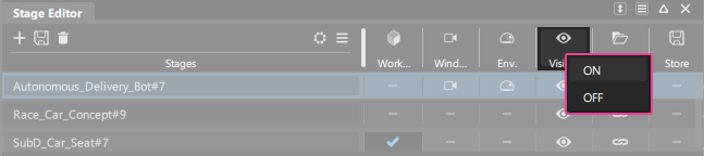

  • 顶部的图标可以用作菜单,将所有后台文件设为可见或不可见(“Working Level”后台文件除外)。
Auto Retrieve
使用“Save Stage Set”时,将应用“Auto Retrieve”设置。
  • On - 使用“Open Stage Set”时,后台文件和关联的 wire 文件将重新加载到应用程序中。
  • Off - 使用“Open Stage Set”时,仅后台文件会重新加载到应用程序中,而“Reload Selected Stage”需要用于将 .wire 文件打开到后台文件中。
顶部的图标可用作菜单,将所有后台文件的“Auto Retrieve”设置为开或关。
Wire Store
使用“Save Stage Set”时,将应用“Wire Store”设置。
  • On - 保存后台文件集时保存 .wire 文件。
    白色挂锁图标表示您没有写入权限,无法保存此后台文件。
    如果某个后台文件没有引用的 .wire 文件(例如,如果使用“Create New Stage”时后跟一些几何体创建),则会根据后台文件名称来为 .wire 文件提供默认名称。
  • Off - 保存后台文件集时,不保存 .wire 文件。因此,不会意外覆盖后台文件,也不会保存对后台文件所做的任何更改。
顶部的图标可用作菜单,将所有后台文件的“Wire Store”设置为开或关。

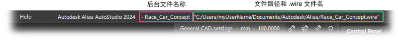

通常,后台文件的名称与 .wire 文件的名称相同,并且两者都显示在应用程序的标题栏上:

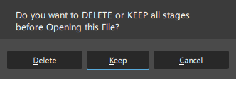

在响应“File”>“Open”对话框时,通常会在“File”>“Open”过程中创建多个后台文件:
  • 使用“File”>“Open”时选择“Delete”可确保一次仅打开一个模型。仍然会有一个与打开的 .wire 文件关联的后台文件,但它只是一项技术要求,对用户没有用处。
  • 使用“File”>“Open”时选择“Keep”将保留以前的 .wire 文件,并将新文件添加为“Stage Editor”中列出的附加后台文件。新打开的文件将设置为“Working Stage”。
    或者,在“Stage Editor”中,使用 “Open”>“Open Stage”将 .wire 文件作为新的后台文件打开,该后台文件将添加到“Stage Editor”中并设置为“Working Stage”。这样做有一个好处,那就是不需要每次打开 .wire 文件时都选择“Delete”/“Keep”对话框窗口。

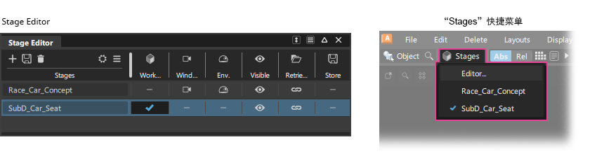

“Stages”快捷菜单
后台文件快捷菜单位于提示行上,可用于:
  • 打开“Stage Editor”。
  • 使用鼠标左键 (LMB) 将“Working Level”切换到列表中的某个后台文件。
  • 使用 Alt + 鼠标左键 (LMB) 将所有设置仅切换到列表中的某个后台文件。

工作流 1 - 处理众多不相关的项目
在繁忙的设计工作室中,您一天中可能会处理很多互不相关的项目。使用后台文件意味着您可以一次打开多个模型,并在它们之间快速切换。
在此工作流中,您通常会切换所有设置,以便在查看每个模型时就如同它是唯一打开的文件一样。

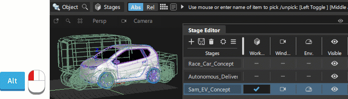

在编辑器中,对“Working Level”复选标记或后台文件名称使用 Alt + 鼠标左键 (Switch Stage Exclusive) 可以:
  • 将“Working Level”设置为选定的后台文件,并使其可见。
  • 关闭其他所有后台文件的可见性。
  • 将“Window Source”和“Environment Source”设置为选定的后台文件。
Alt + 鼠标左键专用开关也可以在后台文件快捷菜单上使用。

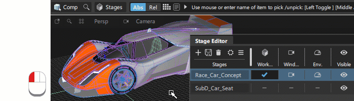

工作流 2 - 处理项目的相关组件
所有后台文件共享相同的世界轴,因此可以在上下文中查看“Working Level”后台文件,其他非活动的后台文件以浅绿色显示。在将“Working Level”更改为使用其他组件时,保持一致的视点和视图窗口也很有用。
典型的工作流是仅更改工作级别并使所有后台文件都可见。“Window Source”和“Environment Source”通常保持不变,但可以在“Stage Editor”中进行设置(如需要)。
要仅切换“Working Level”,请执行以下操作:
  • 在“Stage Editor”中,选中“Working Level”复选标记。
  • 在后台文件快捷菜单中,仅使用鼠标左键 (LMB) 从列表中选择后台文件。
如果您创建透视窗口或正交窗口,则它属于作为当前“Window Source”的后台文件(可能并非“Working Stage”)。
工作流 3 - 使用后台文件来对备选模型进行可视化
对模型进行着色时,一种技巧是创建后台文件环境。然后,使用相同的视图、照明和环境来对每个模型(在单独的后台文件中)进行可视化。在这种情况下,将“Window Source”(以及“Environment Source”)设置为场景后台文件,仅在不同的模型后台文件之间切换“Working Level”。
要更改环境材质球,请将“Working Level”设置为选定“Environment Source”的后台文件。
