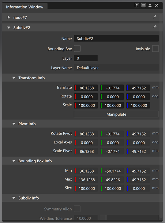

显示或隐藏“Information Window”,您可以使用此窗口查看和编辑拾取的对象的各个特性。例如,它显示对象变换和轴详细信息等。
在“Information Window”中,可以:
显示对象的相关信息(即使未拾取对象):拾取对象,然后单击对象名称旁边的“Pin”
图标。无论是否被拾取,该对象都将显示在信息窗口中。要移除此信息,请再次单击固定图标。
查看对象特性:“Information Window”始终显示所拾取对象的信息。
编辑有关对象的信息:可以设置和取消设置复选框以更改数据的可视化。可以分别根据 Alias 颜色主题编辑白色/黑色/深蓝色单元格中的信息。
当“Information Window”打开时,它会显示有关拾取的对象的信息:
可以通过选中和清除复选框来更改数据的可见性。可以编辑白色/黑色/深蓝色单元格中的信息,具体取决于您的 Alias 颜色主题。
