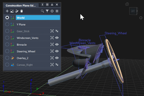

Construction Plane Editor
“Construction Plane Editor”列出您文件中的所有构建平面,并提供快速访问工具来管理和使用平面。
通过构建平面,您可以临时使用可相对于世界空间坐标系任意定向的独立坐标系。这在以不同角度建模时特别有用。
画布平面和标记平面也会列在“Construction Plane Editor”中,因为它们使用相同的平面结构。请注意,特定列表器窗口也可用于以下两种平面类型:Canvas ListerMarkup Lister
编辑器图标栏

- More - 访问“Construction Plane Editor”的“More”菜单
列表项工具
- Set Current Construction Plane - 将选定平面设置为当前构建平面。平面名称将亮显,并且每次只能设置一个平面名称。再次选择集图标会将当前工作坐标轴返回到世界平面。
- Plane Type - 请注意,这不是一个功能,只是一种显示。
默认的世界坐标系和 Y 轴向上坐标系始终首先列出,然后是其他用户定义的平面。包含画布图像或标记图像的构建平面显示在列表的底部。过滤器图标 可用于控制列出的平面类型。
  • 默认构建平面 - 世界和 Y 轴向上
  • 用户定义的构建平面
  • 包含画布图像的平面
  • 包含标记图像的平面
- Look-At - 将视图更改为垂直于平面。请注意,视图的框架由场景中构建平面的大小确定。使用变换缩放工具调整构建平面轮廓的大小。
- Visibility - 在场景中启用或禁用构建平面的显示。请注意,如果平面位于不可见的层上,则无法使用编辑器图标启用可见性。

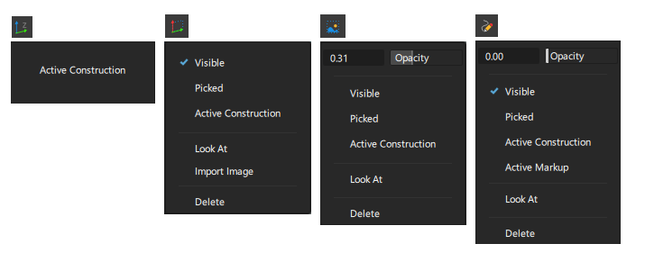

列表项关联菜单
在编辑器列表中的平面上使用鼠标右键来访问关联菜单。其可用选项会因平面类型而异:
Opacity
调整画布图像或标记图像的不透明度。
Visible
打开和关闭选定平面的可见性。
Picked
在编辑器列表或视口中选择一个平面时显示蓝色复选标记。可用于选择或取消选择该平面。
Active Construction
将选定的构建平面设置为活动平面。现在,栅格和坐标系与平面角度相关。
Look At
自动居中编辑器中当前选定平面的视图。
Import Image
打开浏览器以选择要导入到平面的图像文件。构建平面名称将更改为图像名称,平面类型将更改为画布平面。
Delete
删除编辑器中当前选定的平面。

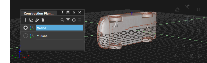

工作流 - 使用“Construction Plane Editor”

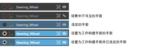

重命名并选择平面
默认的世界坐标系和 Y 轴向上坐标系始终首先列出,并且无法选择、重命名或删除。
这些平面后跟其他用户定义的平面,然后是包含画布图像或标记图像的构建平面。过滤器图标 可用于控制列出的平面类型。
  • 双击要重命名的名称字段。
  • 单击名称字段以进行选择(使用 Ctrl 键选择更多平面)。删除工具可用于删除选定的平面。请注意,删除平面的操作不可撤消。
名称、观察和可见性区域采用不同的亮显形式,以指示平面的状态:

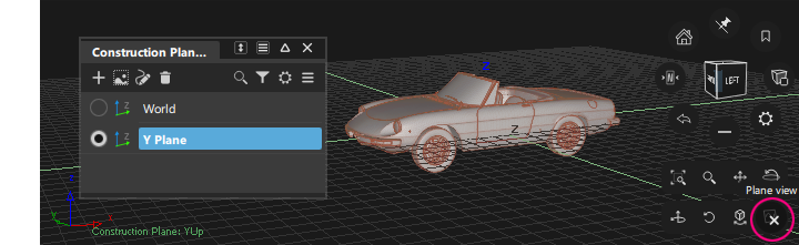

使用 Y 轴向上平面
Alias 默认为 Z 轴向上栅格方向,而某些(通常为动画建模)系统使用 Y 轴向上方向。
当使用从 Y 轴向上系统导入的文件时,Y 轴向上构建平面很有用,特别是当您需要在系统之间交换数据而无需每次旋转实际几何体时。请注意,尽管构建平面的名称为“Y-up”,但场景显示为 Z 轴向上,因此 X、Y 和 Z 方向与原生 Alias 模型相同。

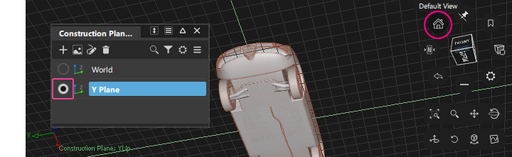

  1. 从 Y 轴向上系统导入文件 - 通常将其放置在其一侧:
  1. 在“Construction Plane Editor”中选择 Y 轴向上平面,使其成为激活工作平面。
  2. 使用 ViewCube 上的“Default View”图标重新定向视图。
  1. 使用导航栏上的“Plane View”将查看工具与 Y 轴向上地平面匹配,以便更轻松地操纵视图。
