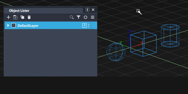

Object Lister

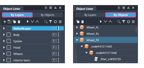

“Object Lister”提供了一个全面的编辑器,用于创建和管理层以及指定给层的对象。它可以按两种模式显示,以聚焦在层或对象上。
“Show by Layers”模式将垂直列出层,可以代替层栏使用,也可以与层栏一起使用。还可以在每一层下查看对象。
“Show by Objects”模式列出场景中的所有项,是 SBD 窗口用于查看和管理对象的替代或附加工具。

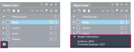

模型信息
单击“Object Lister”底部的 符号,查看整个场景的统计信息:

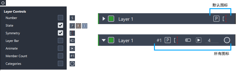

“Settings”菜单确定为每个层或对象显示哪些快捷方式或信息图标:
Layer Controls
当“Show by Layers”处于活动状态时,选择要在“Object Lister”中为每个层显示哪些图标。

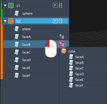

尽管“Group Membership”位于“Object Control”列表中,但打开层以显示在对象模式下指定的节点时,会显示该成员身份。在显示的组图标上可以使用鼠标左键来显示完整的分组对象及其组件。还可以从该弹出窗口中选择任何项目。

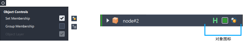

Object Controls
当“Show by Objects”处于活动状态时,仅集成员身份和对象层可用:
注意:历史图标用于显示对象是否具有历史,但没有打开或关闭选项。

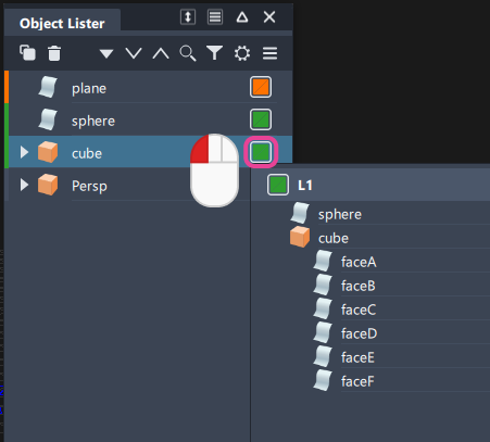

选择“Object Layer”进行显示时,可以在层方形图标上使用鼠标左键来显示层及其内容。还可以从该弹出窗口中选择任何项目。

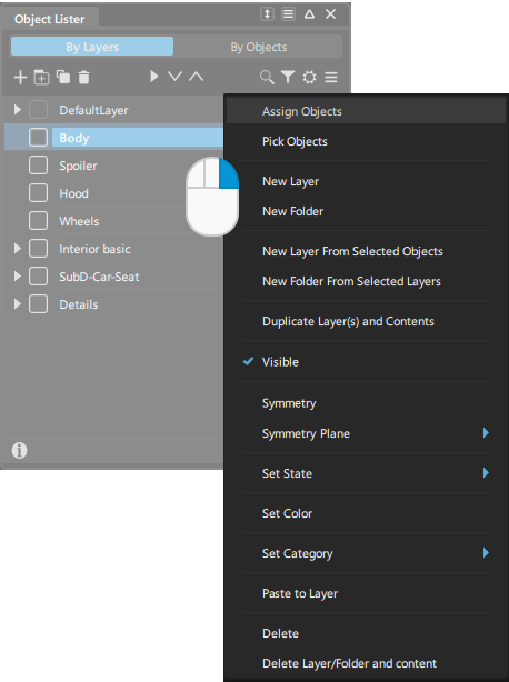

“Object Lister”关联菜单 -“Show by Layers”模式
在层上使用鼠标右键打开菜单。访问菜单时,您所在的层将变为选中状态。
“Layer”菜单和“More”菜单中也提供了这些菜单选项,但在某些情况下,为了改进对上下文中最常用工具的访问,会以不同的顺序显示这些菜单选项。
Assign Objects
将选定的对象或对象组件指定给当前层。
Pick Objects
拾取选定层中包含的对象。
New Layer
在选定层上使用鼠标右键打开菜单,将在选定层下方创建一个新层。
如果在文件夹上使用鼠标右键,则将在选定的文件夹内创建新层。
New Folder
在选定层或文件夹上使用鼠标右键打开菜单,会在选定层或文件夹下方新建一个空文件夹。
如果在文件夹上使用鼠标右键,则将在选定的文件夹内创建新文件夹。
New Layer from Selected Objects
首先在场景或“Object Lister”中选择对象,然后使用此工具创建自动指定了这些对象的新层。
New Folder from Selected Layers
首先在“Object Lister”中选择层,然后使用此工具创建包含这些层的新文件夹。
Duplicate Layer(s) and Contents
在选定层下方创建具有递增名称的复制层。新层具有原始层中所有对象的副本。
Visible
使拾取的对象可见或不可见。拾取可见对象后,单击鼠标右键可显示启用的复选标记。禁用复选标记后,这些对象在视口中将变为不可见,并且在“Object Lister”中灰显。
Symmetry
允许和禁止自动显示层上对象的对称部分。
Symmetry Plane
  • Set Symmetry Plane - 用于设置跨哪个平面显示层上对象的自动对称部分。
  • Symmetry to Geometry - 基于自动显示的对称部分创建真实对象。
Set State
  • Pickable - 使选定层处于正常状态且可拾取。可拾取对象由以下图标指示:
  • Reference - 将层设置为可见但不可拾取。使用此设置可在不拾取对象的情况下捕捉到对象。这些对象由以下图标指示:
  • Inactive - 将选定层设置为模板化且处于非活动状态。例如,通过“Display”>“Template”模板化的对象。这些对象可见,但不可捕捉或拾取。非活动对象由以下图标指示:
Set Color
打开调色板来为选定的层或文件夹指定颜色。此处指定的颜色将用于为层指定的所有对象,除非单独为这些对象指定了专属颜色。单击“Edit”可打开“Color Editor”来设置自定义颜色。
Set Categories
打开 Categories Lister
Paste to Layer
首先,在场景或“Object Lister”中选择对象,然后使用“Edit”>“Copy”。然后,在所需层上单击鼠标右键,并选择“Paste to Layer”以将对象直接放置到该层上。
这相当于使用“Edit”>“Paste”,然后使用“Assign Objects”,所以这节省了一步。
Delete
删除选定的层或文件夹。如果层或文件夹包含对象,则会出现一个确认对话框,询问您是否也要删除内容。
Delete Layers/Folders and Contents
删除选定的层和文件夹以及指定给它们的任何对象。

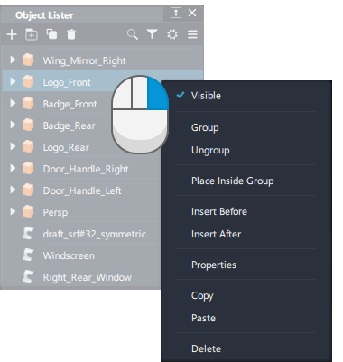

“Object Lister”关联菜单 -“Show by Objects”模式
在对象上使用鼠标右键打开菜单。访问菜单时,您所在的对象将变为选中状态。
Visible
切换选定对象的可见性。
Group
将拾取的对象组合为单个对象,这样就可以同时拾取所有组件并对其应用变换。
Ungroup
将组中的各个组件分离为单独的可拾取对象。
Place Inside Group
仅当在某个组节点上单击鼠标右键时,此选项才会激活。此选项用于将拾取的对象添加到此组节点中。
Insert Before/Insert After
在任一对象上单击鼠标右键,并选择这两个选项之一,可将拾取的对象置于特定对象之前或之后。
Properties
打开对象的 Information Window
Copy
将选定的对象复制到剪贴板。
Paste
将剪贴板中的内容粘贴到包含对象的层上。
Delete
删除选定的对象。

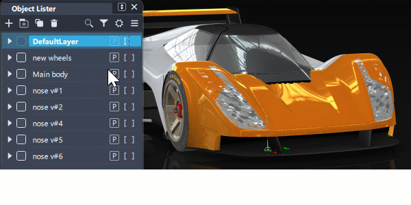

工作流:创建层并指定对象
场景中的所有对象都指定给层。默认层始终位于“Object Lister”的顶部,无法删除或设置为不可见。
大多数用户都会添加自己的层,以将模型归到可管理的组中。
创建自己的层并组织场景几何体
  1. 通过以下方法之一创建新层:
    • 使用“Object Lister”图标栏中的 图标在层列表的底部创建新层。
    • 在任意层上使用鼠标右键关联菜单 >“New Layer”以在该层下方创建新层。
    • 使用工具栏菜单 >“New Layer”在层列表的底部创建新层。
    • 使用主菜单栏 >“Layers”>“New Layer”在层列表的底部创建新层。
    • 在场景中选择对象,然后使用工具栏或鼠标右键菜单 >“New From”>“New Layer from Selected Objects”。
  2. 要对层进行重命名,请双击层名称并编辑其文本。
  3. 要将对象指定给层,请选择要放置到层上的对象,然后执行以下操作之一:
    • 在任意层上使用鼠标右键菜单 >“Assign”以将对象放置在该层上。
    • 使用工具栏菜单 >“Assign”。
    • 使用主菜单栏 >“Layers”>“Assign Objects”。
  4. 要使层内容在场景中可见或隐藏,请单击层名称左侧的方形图标。
  5. 要设置层颜色,请在可见性方形图标上使用鼠标右键打开颜色选择器。
  6. 层名称左侧的箭头指示已指定对象,单击箭头可打开层并显示指定的对象。按住 Shift 键并单击箭头可展开层内的所有组。

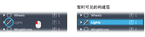

构建层的临时可见/可拾取状态
如果某个层设置为不可见状态,则在使用鼠标左键单击时,该层将设置为创建层,并会临时更改为可见且可拾取状态。
该层将以带有微弱对角线的不同构建层高亮显示,并且可见性图标显示为禁用,即使层可见也是如此。
如果设置了其他构建层,它将恢复为不可见。

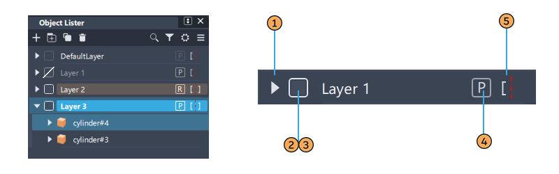

选择多个层时,第一次单击鼠标左键将始终选择该层,并将其设置为构建层,因此在选择后可能需要重新设置构建层。
工作流:层可见性、颜色、状态和对称设置
每个层条目上的图标是最常用的设置,并提供在菜单上同样可用的工具的快捷方式。
List all the objects in a layer - 单击箭头将打开层,并将所有对象显示为节点列表。再次单击以关闭。
Layer contents visibility in-scene - 使用层名称左侧的可见性框显示和隐藏场景中的对象。或者,在层名称、工具栏菜单或主层菜单上使用鼠标右键关联菜单,然后选择“Visible”。
Layer color - 在可见性框上使用鼠标右键为场景中指定给该层的项目选择颜色。
Layer pick states - 使用该图标在三种拾取状态之间循环:
  • (Pickable) - 使选定层处于正常状态(可拾取)。
  • (Reference) - 将层设置为可见但不可拾取。使用此设置可在不拾取对象的情况下捕捉到对象。层背景颜色:褐色。
  • (Inactive) - 将选定层设置为模板化,与使用“Object”>“Template”模板化的对象类似。这些对象可见,但不可捕捉或拾取。层背景颜色:浅蓝色。
Layer symmetry - 使用该图标打开和关闭对称。

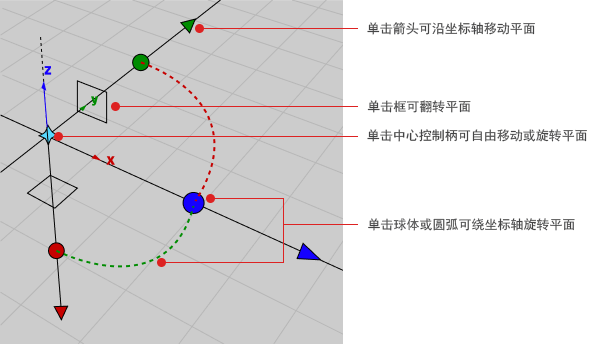

在“Object Lister”菜单或“Layers”主菜单中,使用“Symmetry Plane”>“Set Symmetry Plane”设置选定层的对称方向。
  • 要快速将操纵器捕捉到曲线的端点,请单击中心移动控制柄,然后使用曲线捕捉将操纵器捕捉到曲线。
  • 拖动控制柄可进行移动或旋转。
  • 单击箭头将中心控制柄更改为自由移动控制柄,然后,拖动中心控制柄来移动平面。
  • 单击球体将中心控制柄更改为自由旋转控制柄,然后,拖动中心控制柄来旋转平面。
要将镜像的一半转化为真实几何体,请使用“Object Lister”菜单或选定层上的“Layers”主菜单中的“Symmetry Plane”>“Create Symmetric Geometry”

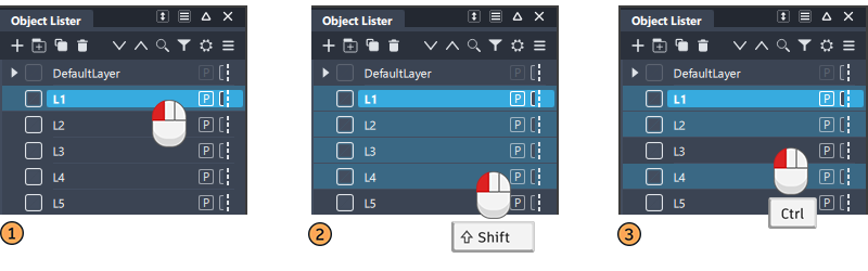

选择多个层以应用操作
选择多个层可一次性将操作应用于所有层,例如删除、设为可见、拖放或添加到文件夹。
使用鼠标左键选择层。请注意,第一次单击鼠标左键将始终选择层将其设置为构建层。因此,如果需要,请确保随后重新设置正确的构建层。
使用 Shift + 鼠标左键选择某个范围的层。
使用 Ctrl + 鼠标左键选择或取消选择各个层。
任何快捷项或菜单操作都将应用于所有选定层。

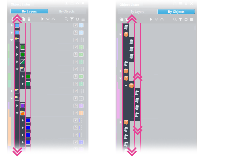

通过拖动来设置可见性状态
可以拖动层或对象列表,以快速打开或关闭许多项的可见性。
单击并按住一个可见性图标,然后通过在列表中垂直上下移动光标,所有项都会更改。
拖动选择将约束到第一个选定项的层次级别,并且仅影响该列中的项。这同样适用于分组对象中的层次结构位置。

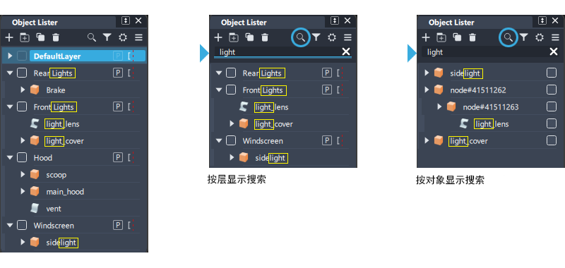

工作流:搜索
搜索
注意:在 Alias 2024 中,搜索工具仅用于显示对象,但不用于选择对象。
使用搜索:
  1. 在工具栏中选择搜索图标以打开文本字段。
  2. 键入要查找的项目的名称或部分名称。
  3. 将过滤层列表以仅显示这些项目。
  4. 要清除所过滤的搜索结果,请单击搜索文本字段中的 X 图标。
在“Show by Layers”模式下,将显示层名称和包含搜索词的对象。
在“Show by Objects”模式下,仅显示其名称中包含搜索词的对象。要了解它们位于哪个层,请在对象右侧的层图标上使用鼠标左键。
在以下示例中,文本“light”用作搜索词:

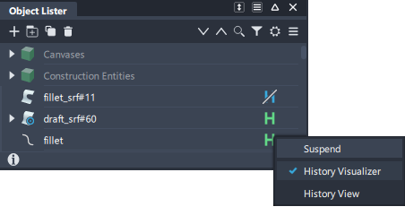

工作流:对象的历史工具
在“Show by Objects”模式下或通过打开层的内容查看对象时,具有历史的对象将显示有“H”图标。
  • - 对象具有构建历史。
  • - 对象具有临时挂起的构建历史。
在“H”图标上使用鼠标左键可显示历史菜单:
  • Suspend - 临时挂起构建历史的更新以提高性能。再次选择以重新激活历史更新。
  • History Visualizer - 打开“History Visualizer”窗口。如果该窗口已打开,则选择此选项会将该窗口关闭。
  • History View - 打开“History View”窗口。如果该窗口已打开,则选择此选项会将该窗口关闭。

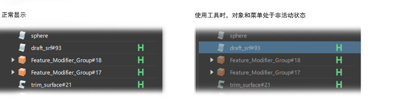

当工具打开时 H 已停用
当用户使用建模工具时,单击“H”不会显示弹出菜单,因为它正被主动用于对几何体进行更改。
“Object Lister”中的所有几何体都将灰显:
使用“Pick”>“Object”将“Object Lister”中的显示恢复为正常。
