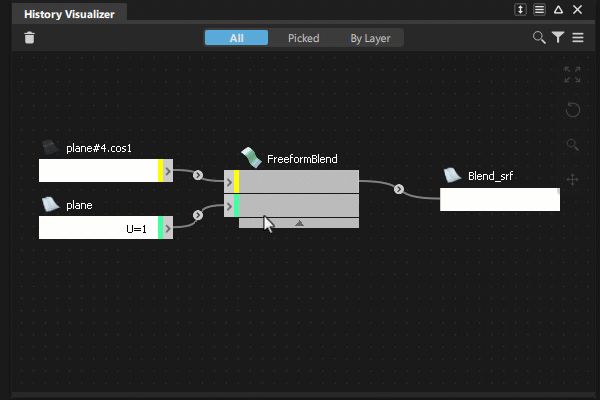

打开“History Visualizer”,在此窗口中,场景中对象的构建历史显示为包含连接的输入几何体、工具命令以及输出节点的节点图。
输入几何体、工具和工具命令的输出在图表区域中显示为一系列连接的节点。构建历史从输入几何体节点沿连接到工具节点、再到命令生成的输出节点从左向右流动。

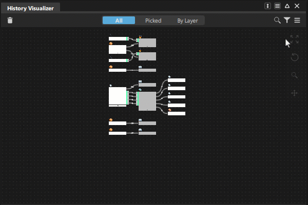

- Fit Window - 调整图表视图的宽度,以便显示从左到右的所有节点连接。根据历史图的复杂性,某些节点可能不可见(也位于“Settings”菜单中)。

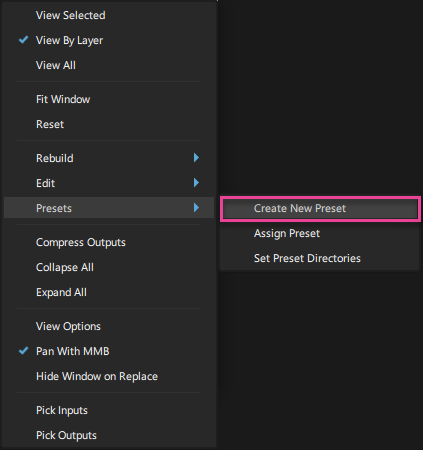

“History Visualizer”的“More”菜单

  • Create New Preset - 创建选定工具节点的构建历史的预设。预设可以应用到同一类型的工具节点。创建预设时,它会以 .hpreset 文件的形式保存到指定的预设目录。
    在图表视图中工作时,可以通过单击鼠标右键并从显示的菜单中选择“Create New Preset”访问此选项(也位于上下文菜单中)。
    请参见创建历史预设
  • Assign Preset - 将历史预设指定给选定工具节点。在图表视图中工作时,可以通过单击鼠标右键并从显示的菜单中选择“Assign Preset”访问此选项(也位于上下文菜单中)。
    请参见指定历史预设

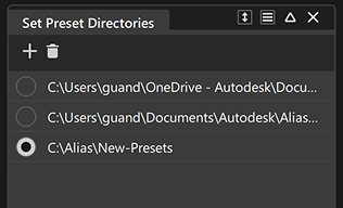

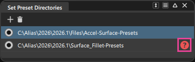

  • Set Preset Directories - 打开“Set Preset Directory”窗口,从中可以指定存储预设 (.hpreset) 文件的目录。默认情况下,会在 Alias 目录中自动创建一个预设目录。例如:\Documents\Autodesk\Alias\user_data\Presets
    可以添加或移除预设目录。它们可以是本地或网络位置,但必须始终指定至少一个预设目录。添加新的预设目录后,可以将其指定为保存新预设的位置。
    注意:在“Set Preset Directories”窗口中,无效预设目录路径将用 UI 图像 图标进行标记。如果先前设置的预设目录路径已损坏或目录不再存在,请单击图标以浏览到新目录位置或将其从列表中移除。

在图表窗口中工作

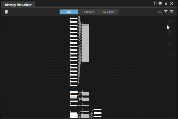

默认情况下,“History Visualizer”显示文件中所有对象的构建历史的图表视图。只有具有构建历史的对象才会显示在图表中。
查看具有历史的对象的方法
可使用图表窗口顶部的“All”、“Picked”和“By Layer”按钮聚焦视图。
在图表中导航
可使用图表窗口右侧的工具在窗口中导航。
选择和移动节点
  • 单击节点以选择它,或框选节点,然后拖动以在图表中移动它们。
  • 要将工具节点及其连接的输入和输出节点作为一个整体一起移动,请单击该工具节点,然后在按住 Ctrl 键的同时拖动。
  • 要将视口焦点缩放到工具节点正在操作的几何体,请在按住 Alt 键的同时单击工具节点。其工作方式类似于“Look At”工具。
  • 要选择某个节点及其所有连接的节点,请在按住 Shift 键的同时单击该节点。

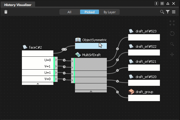

  • 输入节点:亮显节点及其与工具节点的连接。将在视口中拾取输入几何体。
  • 工具节点:使用轮廓线显示连接的输入和输出节点。将在视口中拾取该工具操作创建的对象。

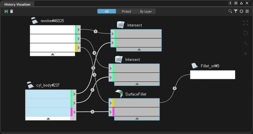

按节点类型过滤视图
单击“Filter”图标 ,然后选择关注的节点和节点网络。启用了过滤器时,图表视图会自动放大到这些节点和关联网络,同时使图表中其他节点的显示变暗。过滤图表视图有助于隔离节点以应用预设、替换输入或还原历史。
注意:可以在 View Options 中禁用自动缩放行为并调整未过滤节点的暗淡程度。

  • 将来自给定工具的输出节点分组到单个节点 - 从“More”菜单中选择“Compress Outputs”。

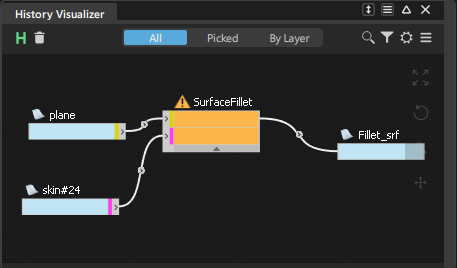

工作流:通过替换输入来修改历史
通过将几何体的连接输入节点替换为场景中的其他几何体,可以修改对象的构建历史。提示行可帮助您选择有效的输入几何体以进行替换。
替换单个输入
执行以下操作之一:
  1. 在工具节点上的输入节点端口上单击鼠标右键,然后从上下文菜单中选择“Replace”。
  2. 在视口中,选择替换几何体。
  1. 在输入节点上单击鼠标右键,然后从上下文菜单中选择“Replace”。
  2. 在视口中,选择替换几何体。

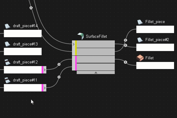

替换多个输入
可以替换任何多曲面工具的多个输入,例如“Surface Fillet”或“Freeform”工具。
执行以下操作之一:
  1. 在工具节点上单击鼠标右键,然后从上下文菜单中选择“Replace Multiple”。
  2. 在视口中,选择替换几何体并重建。
  1. 在按住 Shift 键的同时选择要替换的输入节点。
  2. 单击鼠标右键,然后从上下文菜单中选择“Replace Multiple”。
  3. 在视口中,选择替换几何体并重建。
注意:您也可以通过从“More”菜单中选择“Replace Selected Inputs”来访问“Replace Multiple”命令。

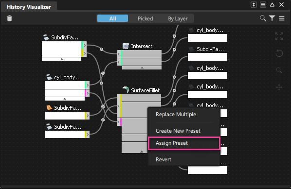

工作流:创建和指定构建历史预设
预设会保存现有工具节点的构建历史,然后您可以将其应用于相同类型的其他工具节点。使用预设可以快速而一致地重新生成常用几何体。

设置预设的文件位置
在创建历史预设之前,可以设置文件位置来存储它们。默认情况下,Alias 会在 C:\Users\username\Autodesk\Alias 文件夹中自动创建一个 Preset 目录。
最初,您创建的所有预设都保存到这个默认的预设目录中。
可以添加多个本地或网络文件位置作为预设目录,并将这些目录之一设置为保存预设的指定位置。可以从添加为预设目录的任何目录中应用预设。

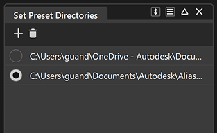

  1. 要将文件位置添加为预设目录,请从“More”菜单中选择“Set Preset Directories”。
  2. 单击“Add Directory” 图标,然后浏览到要设置为预设目录的位置。
  3. 要将它设置为指定的预设目录,请单击新文件位置的左侧。
    所有新预设将保存到此位置。
  4. 要移除预设目录,请单击鼠标右键并选择“Remove”。或者,选择该目录,然后单击“Remove Selected”图标
创建历史预设

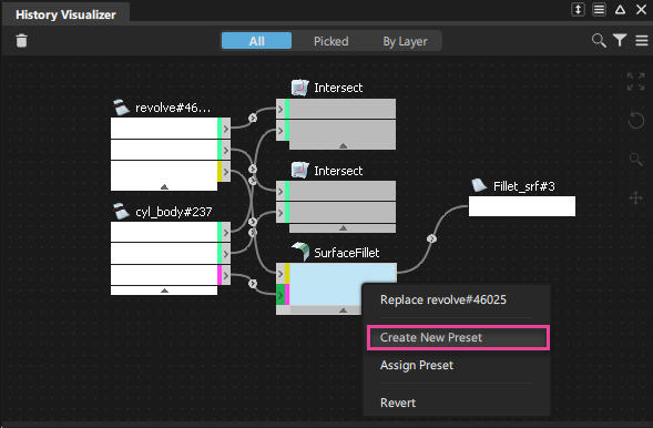

  1. 在历史图中,找到要另存为预设的具有历史的工具节点。
    提示:使用图表视图过滤器选项可快速找到要从中创建预设的工具节点。例如,可以按工具节点类型过滤图表视图,使其仅聚焦于您指定的工具节点。
  2. 执行以下操作之一:
    • 在节点上单击鼠标右键,然后从上下文菜单中选择“Create New Preset”。
    • 从“More”菜单中选择“Create New Preset”。
  3. 键入预设的名称,然后单击“Save”。
    预设将在指定预设目录中保存为 .hprest 文件。默认情况下,指定的目录位于以下位置:C:\Users\username\Autodesk\Alias\Presets

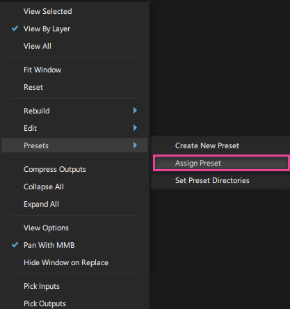

指定历史预设
  1. 在历史图中,找到要为其指定历史预设的工具节点。
  2. 执行以下操作之一:
    • 在节点上单击鼠标右键,然后从上下文菜单中选择“Assign Preset”。
    • 从“More”菜单中选择“Assign Preset”。
  3. “Presets”窗口显示指定目录中包含的预设。
    提示:可使用“Find”字段快速查找预设。开始键入时,“Preset”列表会根据您的查询自动填充结果。
    选择要应用的预设。
    注意:如果您在指定预设后收到错误,这意味着,预设包含与输入几何体不兼容的特性值。有关详细信息,请查看提示行消息(请参见提示和“Go”按钮)。然后,选择要指定的兼容预设。
