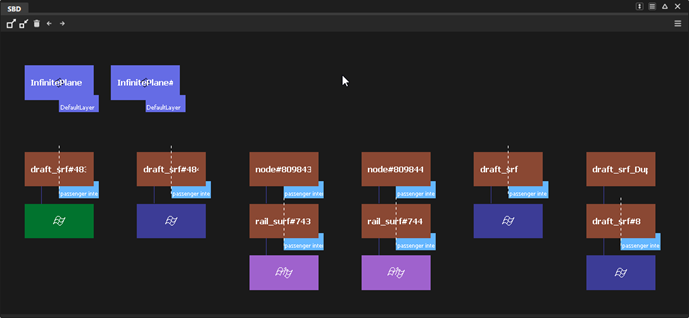

SBD
显示或隐藏 SBD 窗口,您可以在此窗口中查看场景中对象和组的内部结构。SBD 窗口与视图窗口相似,但它不显示场景的视觉表示,而是显示计算机中场景的内部结构图。
提示:使用“Object Lister”查看场景中各对象和组件的结构化视图。请参见“Windows”>“Object Lister”
Alias 在与图形等效的数据结构中记录场景的各方面内容。在图形中,场景中的曲线、曲面、分组、变换、组件、灯光及所有其他元素都使用节点来表示。此图形称为“场景结构图”。
图形中的节点(有时称为 DAG 节点)表示场景中的“主”对象:曲线、曲面、面上线、灯光、标注等等。许多可在视图窗口中操纵的元素(如 CV)没有自己的 DAG 节点,它们作为对象内部信息的一部分进行存储。
Expand SBD -
显示位于 SBD 窗口中拾取的节点下面的所有节点。
也位于“More”菜单中。) Compress SBD -
隐藏位于 SBD 窗口中拾取节点下的所有节点。
也位于“More”菜单中。) Delete - 从 SBD 窗口中移除选定节点。(也位于“More”菜单中。)
使用“Expand SBD”和“Compress SBD”选项,通过显示或隐藏拾取节点下的节点,可使 SBD 窗口布局更清晰。这对实际模型没有影响。

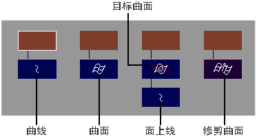

节点类型
  • 定位节点 - 棕色定位节点包含应用于图形中低于该节点的几何体节点的变换。
  • 几何体节点 - 蓝色几何体节点包含几何体某部分(编辑点和 CV 等)的内部结构。
    不同类型的几何体使用块中的不同图标指示。
