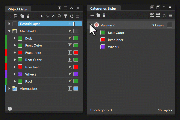

打开“Categories Lister”,通过它可以将多个层按类别进行分组。如果经常对一个或多个建模层应用特定的命令,则此选项很有用。
将这些命令作为类别,可以更轻松地选择并同时应用于一个或多个层。
您也可以从“Object Lister”中打开“Categories Lister”,方法是在层文件夹或层上单击鼠标右键,然后选择“Set Category”>“Open Categories Editor”。

“Categories Lister”工作流
