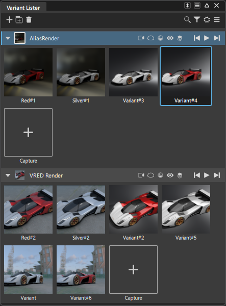

Variant Lister
显示或隐藏“Variant Lister”,您可以使用它创建、编辑和存储模型视图、着色显示和注释的不同变体或备用项。
可通过单击表示变体的缩略图来访问场景中的所有变体。回放可用于运行变体的幻灯片放映。
变体也可以在导航栏的“Variants”图标中设置和访问,但以简单列表的形式显示,不进行分组。
“Variant Lister”图标栏
New Variant - 创建新变体并将其添加到选定的变体组。如果不存在组,将创建新组以及新变体。(也位于“More”菜单中。)
您可以选择“Capture Variant”图标 来直接在变体组内创建捕获变体。
New Group - 创建空变体组。(也位于“More”菜单中。)

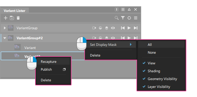

变体和组关联菜单
在变体图标或组标题栏上使用鼠标右键 (RMB) 可打开关联菜单。
变体关联菜单
  • Recapture - 使用“Recapture”将保存的变体视图更新到当前视图。
  • Publish - 将一个或多个变体另存为图像文件。请参见“More”菜单
  • Delete - 删除变体。
变体组关联菜单
  • Set Display Mask - 用于将所有显示选项设置为打开或关闭。当由于“Variant Lister”的窗口大小较窄而隐藏图标时,也可用于选择单个选项。
  • Delete - 删除变体组。
“Variant Lister”工作流
从变体列表器中查看变体
  • 要显示变体,请在“Variant Lister”中单击相应的变体缩略图。
  • 要从当前变体(由围绕变体缩略图的淡蓝色轮廓指示)开始按顺序查看变体,请单击“Variant Lister”中的“Previous”或“Next”按钮或使用键盘上的箭头键。
    您还可以使用 Page Up 和 Page Down 键快速显示上一个或下一个变体,而无需打开“Variant Lister”。
    选择“Preferences”>“Interface”>“Hotkeys/Menu Editor”,然后在“Variant Lister”部分中为特定变体设置热键,并执行以下变体操作:
    • 显示组中的下一个
    • 显示组中的上一个
    • 删除当前变体
    • 循环显示组中的变体
    • 捕获组中的新变体。
  • 要以幻灯片放映形式查看变体,请单击“Play”按钮。将从当前选中的变体(带有淡蓝色轮廓)开始放映幻灯片,依次显示后面的变体,直到组的末尾。然后将循环到第一个变体,并继续循环放映。
    要停止幻灯片放映,请单击回放工具中的停止图标,或单击“Variant Lister”窗口中的任意位置。
  • 要更改回放时等待显示变体的秒数,请拖动图标栏中设置菜单上的“Cycle Time”滑块。
