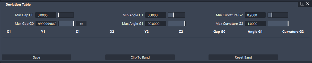

Deviation Table
显示或隐藏偏差表窗口,此窗口显示包含拾取的偏差标注对象的所有采样值的数字表。
注意:偏差表仅列出来自现有偏差标注的信息。如果您的场景中没有偏差标注对象,则此命令将不起作用。

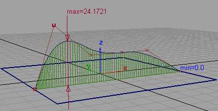

Deviation Panel
测量扫描数据与曲面的偏差。使用此工具,可以创建和更改偏差梳。它还显示曲线与曲面或网格与曲面之间的最小偏差、最大偏差以及平均偏差。
注意:只有选择了曲线(或网格)和曲面并且在“Control Panel”的“Display”部分启用了“Deviation”时,才能看到偏差梳显示。
选中或取消选中“Modeling”面板的“Display”选项部分中的“Deviation”按钮,可以快速显示或隐藏偏差梳。隐藏偏差梳时,可以降低屏幕的混乱程度,并能提高交互性能。要再次显示偏差梳,不必再次设置偏差。
注意:如果选择了曲面和网格,则“Show deviation”工具将仅显示最小偏差和最大偏差。
