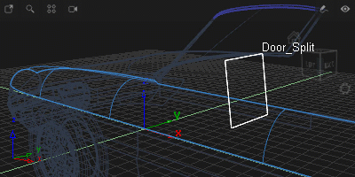

Construction Plane
创建指定备用 xyz 原点和坐标方向的构建平面。可以将构建平面设置为激活构建平面,并用作创建和变换几何体的世界空间坐标的备用项。这在以不同角度建模时特别有用。
构建平面还可以添加图像以创建画布平面和标记,并且可以选择作为需要平面的工具(例如 Curve Planarize)的输入。

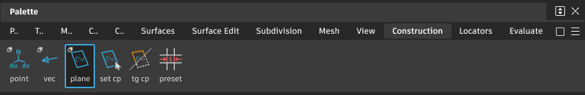

从“Construction”工具箱访问此工具:

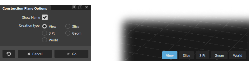

“Construction Plane”选项
Show Name
在视口中,在平面的旁边显示该平面的名称。默认情况下启用此选项。
注意:此设置用作显示切换,其行为方式与 Construction Plane Editor 中的“Display”>“Draw Plane Name”设置相同。因此,在选项窗口中更改此设置将影响场景中所有构建平面的显示。
Creation Type
在单击“GO”之前,或在使用视口右下角的操作按钮之后,可以在选项窗口中设置创建类型:
  • View - 这是一种 1 点式构建平面,可以在其中指定平面的中心点。这种平面的方向使 Z 轴与视图向量平行。也可以将该点捕捉到任意几何体。
  • Slice - 指定 2 个点。第三个点被置于视点位置,这样您将从边缘查看平面。这种类型的平面对于定义横断面十分有用。
  • 3 Pt - 这是常规的 3 点式构建平面,可以在其中通过输入三个点定义整个平面。
  • Geom - 这是一个 1 点式构建平面,可以在其中指定几何体的中心点。Z 轴方向与曲面法线或曲线切线一致。
  • World - 这是一个 1 点式平面。您可指定中心点,三个坐标轴的方向与世界轴一致。可以将该点捕捉到任意几何体。

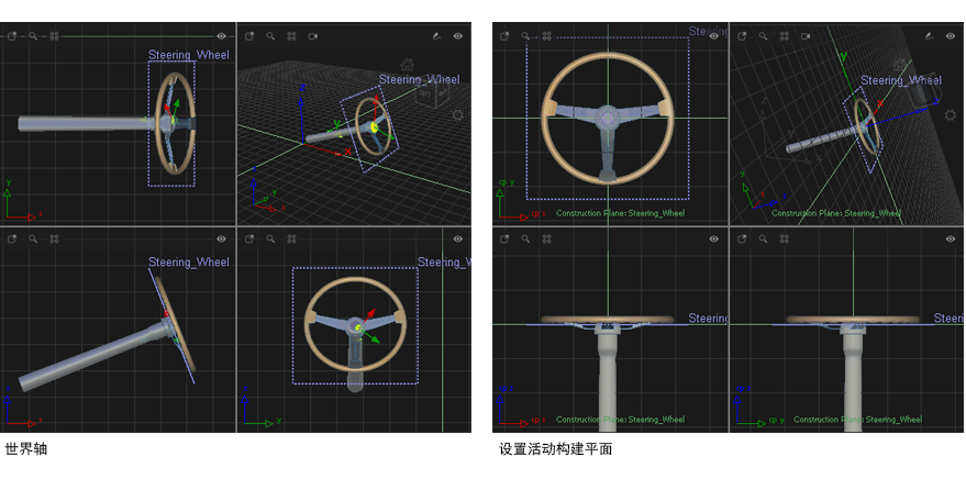

构建平面工作流
当创建新平面时,请使用“Set Construction Plane”操作按钮将新平面设置为激活的构建平面:
在透视视图中,将重绘栅格以表示构建平面坐标系。正交视图将更改为位于构建平面的坐标方向。

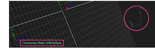

  • 在构建平面中工作时,激活的构建平面将在每个视口的栅格轴线指针处显示。世界坐标轴保持可见,但以栅格颜色显示。

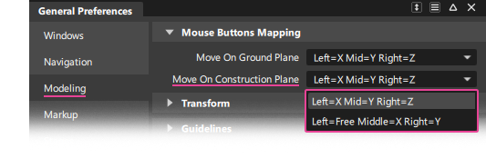

  • 在“General Preferences”中指定了使用构建平面时用于执行变换的鼠标行为:
