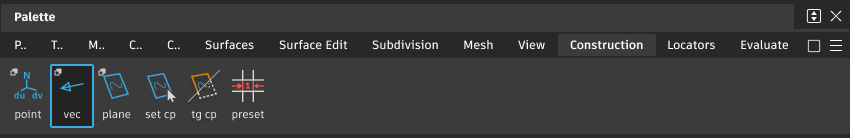

从“Construction”工具箱访问此工具:

  1. 单击“Vector”工具
