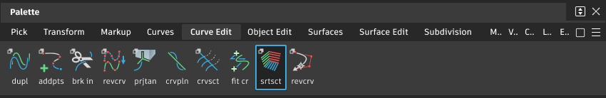

从“Curve Edit”工具箱访问此工具:

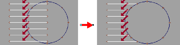

  • Create Curve - 创建通过交点的曲线。
  • Insert Edit Points - 在交点处插入新编辑点。
  • Insert Points - 在交点处插入参考点。

    • 要在曲线上插入编辑点,请将“Sectioning Mode”设置为“Slice”,并将“Slice Creation Mode”设置为“Insert Edit Points”
    • 要创建通过交点的新曲线,请将“Sectioning Mode”设置为“Slice”,并将“Slice Creation Mode”设置为“Create Curve”
