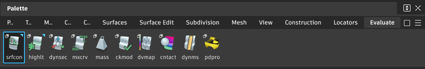

从“Evaluate”工具箱访问此工具:
“Surface Continuity”选项
