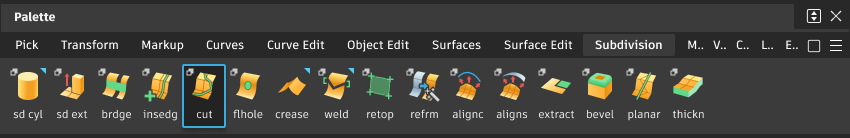

从“Subdivision”工具箱访问此工具:

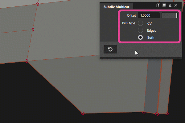

“Subdiv Multicut”设置
Offset
按设置的工作单位指定沿边放置剪切项的距离。可以通过滑块、拖动鼠标左键或在提示行中输入来设置此值。
Pick Type
  • CV - 沿选定 CV 的路径剪切和重建边。
  • Edges - 在边的指定位置剪切和重建边。
  • Both - 沿选定 CV 的路径或在边的指定位置剪切曲面。这是默认设置。
