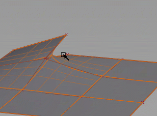

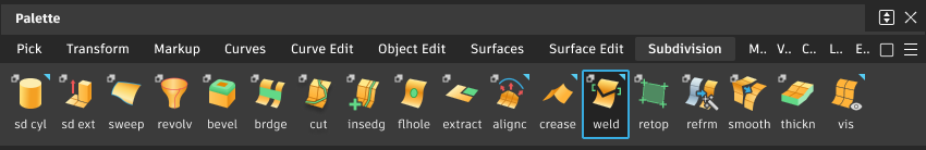

合并细分边或 CV。可以使用“Subdiv Weld”工具执行以下操作:
从“Subdivision”工具箱访问此工具:
相关视频

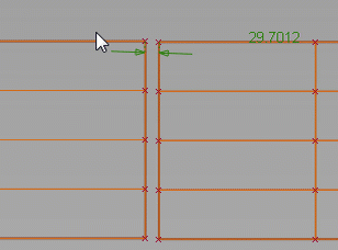

  • To Tolerance - 对于指定的“Weld Tolerance”距离内的选定边,使用“To Midpoint”焊接类型进行焊接。
    Weld Tolerance:30
Weld Tolerance
使用“To Tolerance”进行焊接时,以设置的场景单位指定距离。将焊接位于此设置的距离内的选定边或 CV。

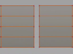

中点处的细分边
  1. 按住 Shift 键并选择工具以打开控制窗口。
  2. 在控制窗口中,将“Weld Type”设置为“To Midpoint”。
  3. 选择源边或 CV 以及目标边或 CV。
    通过在源组件和目标组件之间的中点处创建一个新边或 CV 来合并组件。移除源组件和目标组件。
使用公差值的细分边
  2. 在控制窗口中,执行以下操作:
    • 将“Weld Type”设置为“Tolerance”。
    • 在“Weld Tolerance”旁边,指定最小距离,在此距离内的选定边或 CV 将合并在一起。
  3. 选择源边和目标边。
    位于指定“Weld Tolerance”内的选定边将在源组件和目标组件之间的中点距离处合并。将创建一个新边或 CV,然后移除源组件和目标组件。
