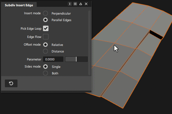

“Subdiv Insert Edge”设置
Insert mode
  • Perpendicular - 在沿现有边的选定点处插入垂直边。
  • Parallel - 插入与选定边平行的边或循环边。要插入循环边,请确保“Pick Edge Loop”处于启用状态。可使用“Offset mode”和“Sides mode”指定要添加与选定边平行的边的位置和数量。
Pick Edge Loop
启用后,“Parallel”将插入与选定边平行的循环边。
Edge Flow
启用后,插入的边或循环边将调整,以最佳拟合相邻边的曲率,从而保持细分对象的形状。“Edge Flow”在插入垂直边和平行边时有效。
Offset mode
通过使用偏移值指定新边和循环边的位置。Offset Mode 还会影响边插入的角度,尤其是沿弯曲边插入的角度。
  • Relative - 指定在选定边的任一侧新边或循环边相对于两个最近平行边的偏移位置。“Relative”还可调整插入角度以保持沿弯曲边的流动。这是默认设置。
    使用“Parameter”滑块或在提示行中输入一个值,以设置新边在相邻边之间的位置。
“Sides mode”设置会影响新边的数量和位置。请参见以下“Sides mode”
  • Distance - 以相对于选定边的绝对距离指定新边或循环边的偏移位置。“Distance”使插入角度保持恒定,这在沿弯曲边插入时可能会扭曲布局。对于弯曲布局,请使用“Relative”。
    使用“Distance”滑块设置距离值或在提示行中输入一个值。
Sides mode
仅在插入平行边时适用。此选项的工作方式略有不同,具体取决于设置的偏移模式。
  • Single - 根据指定的控制选项和选定边,插入单个边或循环边。
    如果偏移模式设置为“Relative”,则会添加一个边,并且其位置相对于最靠近的平行边。例如,“Parameter”值为 0.500 时,将在原始边与下一个最近平行边之间的中点处插入新边。
    如果偏移模式设置为“Distance”,则会添加一个边,并且其位置取决于“Distance”值。
  • Both - 在选定边的两侧插入边或循环边。
    如果偏移模式设置为“Relative”,则会向选定边的任一侧添加两个边,并且其位置相对于最靠近的平行边。例如,“Parameter”值为 0.500(或 -0.500)时,将在原始边与其下方边之间的中点处插入一个新边,并在原始边与其上方边之间的中点处插入另一个新边。
    如果偏移模式设置为“Distance”,则会向选定边的每一侧各添加两个边,并且其位置取决于“Distance”值。

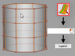

插入边和循环边工作流
插入与选定边或循环边平行的边或循环边
  1. 按住 Shift 键并选择工具以打开控制窗口。
  2. 对于“Insert”模式,选择“Parallel Edges”。
  3. 默认情况下,若要插入单个边回路,请将其旋转。否则,将插入单个边。
    默认情况下,“Pick Edge Loop”处于启用状态。
  4. 对于“Side”模式,指定要插入单个循环边还是在选定循环边两侧插入多个循环边。
  5. 单击距离新循环边插入位置最近的循环边。将显示新的边。
  6. 要定位新循环边,请执行以下操作之一:
    • 并将光标拖动到新循环边的放置位置。新循环边将跟随拖动的光标一起移动。
    • 在控制窗口中,选择“Offset”模式,然后使用“Parameter”控制设置偏移值。
      当“Offset”模式设置为“Relative”时,此值指定的偏移相对于最近的平行循环边。
      当“Offset”模式设置为“Distance”时,此值指定的偏移是到选定循环边的绝对距离(以设置的单位表示)。
  7. 按 Enter 键或在视图中单击“Next”以放置边。
    “Side”模式:Single
    “Side”模式:Both

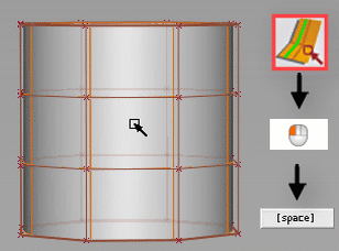

插入与选定边垂直的边
  2. 对于“Insert”模式,选择“Perpendicular”。
  3. 启用“Pick Edge Loop”以插入循环边。否则,将插入单个边。
  4. 单击与新循环边插入位置垂直的循环边。将显示新循环边。
  5. 要定位新循环边,请执行以下操作之一:
      当“Offset”模式设置为“Distance”时,此值指定的偏移是到最近平行循环边的绝对距离(以设置的单位表示)。
  6. 按 Enter 键或在视图中单击“Next”以放置边。
