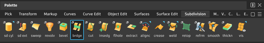

从“Subdivision”工具箱访问此工具:

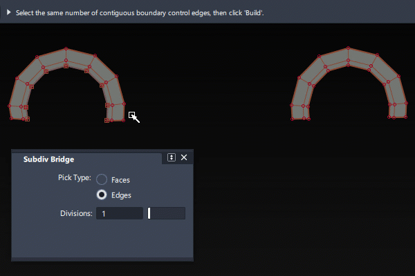

Pick Type
  • Faces - 选择此选项可选择和桥接面。
  • Edges - 选择此选项可选择和桥接边。
Divisions
指定桥接几何体中的面数。

  1. 按住 Shift 键并选择工具以打开控制窗口。
  2. 执行下列操作:
    • 选择适当的“Pick Type”:“Edge”或“Face”。
    • 指定希望在桥接几何体中包含的边均分点数。也可以在构建后调整“Divisions”。
  3. 在源对象和目标对象上选择边、循环边或面。
  4. (可选)选择要用于塑造桥接形状的导向曲线。
  5. 按空格键或在视口中单击 按钮。
注意:如果在桥接面时几何体上出现不需要的扭曲,请单击任一边上的箭头操纵器或在控制窗口中启用“Flip Direction”。这将反转边方向并移除几何体中的扭曲。
