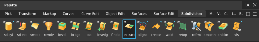

从“Subdivision”工具箱访问此工具:
