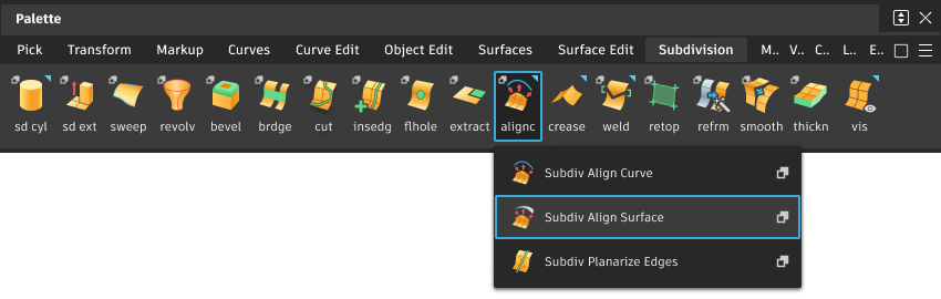

从“Subdivision”工具箱访问此工具:

  1. 按住 Shift 键并选择工具以打开控制窗口
  2. 在控制窗口中,选择“Approximation”和“Projection Direction”选项。
