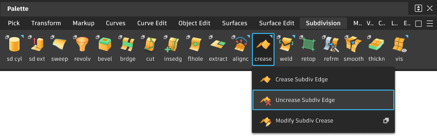

移除使用“Crease Subdivision Edge”工具创建的 G0 锐化。
从“Subdivision”工具箱访问此工具:
相关视频
取消锐化细分边
  1. 选择一种用于选择要取消锐化的边的拾取方法。
  2. 选择一条或多条已锐化的边。
  3. 选择“Uncrease Subdiv Edge”工具。
    将从选择的已锐化边中去除锐化。
