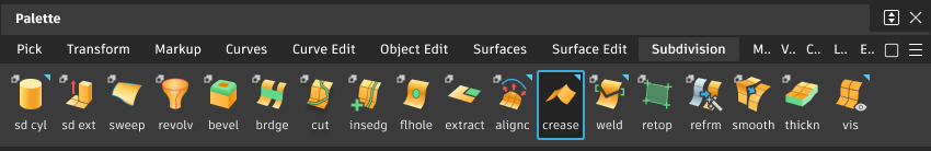

沿选定边创建 G0 锐化。使用此工具可在细分对象中创建特征线和硬锐化。
从“Subdivision”工具箱访问此工具:

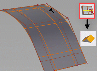

锐化细分边
选择要锐化的边或循环边,方法是依次选择:
“Pick”>“Point Types”>“Edge”
,然后选择要锐化的边。
“Pick”>“Subdiv Hull Elements”>“Point Types”>“Subdive Edge”
,然后选择要锐化的循环边。
选择工具。
选择的边现在即发生锐化。
