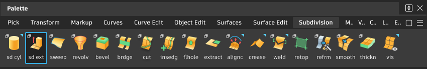

从“Subdivision”工具箱访问此工具:

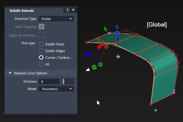

“Subdivision Extrude”设置
Direction Type
指定拉伸的方向。
Normal - 沿边和曲面的 U 和 V 方向拉伸。法线方向与曲线或曲面方向成 90 度角。Global - 沿 X、Y 或 Z 轴拉伸。
Weld Together
启用后,将合并和拉伸连续边或面。
Edge as New Bodies
启用后,将从拉伸边创建新的细分对象。
Pick Type options
  • Subdiv Faces - 仅拉伸选定细分面。
  • SubdivEdges - 仅拉伸选定细分边和选定曲线。
  • Curves/Surface Edges - 仅拉伸所有类型的选定曲线,包括 NURBS 曲面边。
  • All - 根据当前选择执行拉伸。
Rebuild Curve Options
Divisions
指定要沿拉伸曲线或曲面边添加的 CV 数。要使用此选项,曲线和曲面边的阶数必须为 2 或更大。
Divisions:3 到 10
Mode
指定 CV 沿拉伸曲线分布的方式。
  • Parametric - 使用参数化空间来分布 CV。
  • Uniform - 沿输入曲线的长度均匀分布 CV。选择此模式后,可以使用“Curvature Bias”调整曲率对分布的影响。例如,可以增加“Curvature Bias”以向曲率较大的区域分布更多 CV。
Curvature Bias
(仅适用于“Uniform”模式)当设为 0 时,CV 将均匀分布。增加该值时,输入曲线的曲率对 CV 的分布方式影响会增大。例如,在曲率最大的区域放置的 CV 更多。使用此选项可生成更平滑的拉伸曲面,尤其是在具有明显曲率的区域周围。

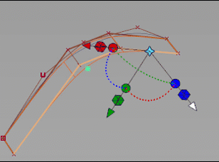

  5. 在拉伸几何体时,使用操纵器移动、缩放或旋转几何体。
  6. 要完成拉伸,请单击“Extrude Again”或按空格键。
