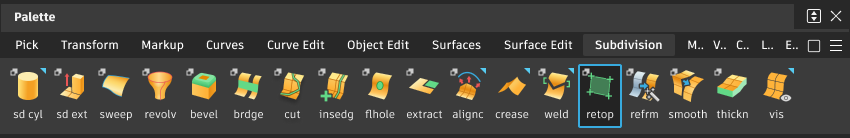

从“Subdivision”工具箱访问此工具:

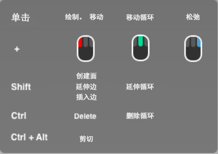

Show Hotkey Help
打开和关闭热键帮助覆盖图像。

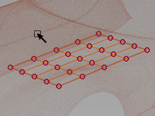

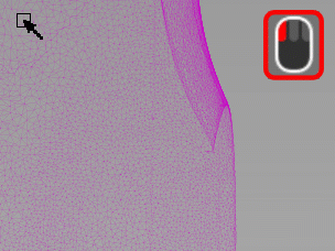

  2. 单击参考网格或对象上的任意位置。
    此时将显示一个绿色点并捕捉到参考网格的曲面。这些点将成为为细分面创建框架的顶点。
    提示:可以通过拖动点来移动它,或者在将点放置到参考对象上之后按 Ctrl 键并单击它以进行删除。

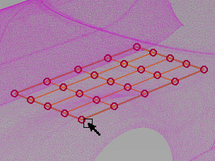

  3. 继续放置点,直到您准备好在它们之间创建面。要执行此操作,请在按住 Shift 键的同时将光标移动到点上。该工具将进入面预览模式,以亮显可能的面。
  4. 按住 Shift 键并单击预览面以进行创建。
  5. 继续放置点以构建新面或延伸现有边和循环边(请参见下面的延伸细分边和循环边)以构建更多的拓扑。

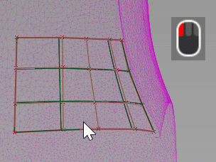

  6. 通过拖动 CV 和边或使用鼠标中键拖动循环边,开始塑造新拓扑的形状。
  7. 通过添加边和循环边或松弛顶点来优化曲面。

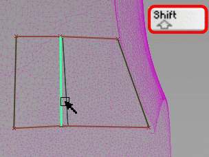

  1. 在按住 Shift 键的同时将光标移动到边或循环边上。
    该工具将进入预览模式,以亮显将延伸的边和循环边。
  2. 执行以下操作之一:
    • 要延伸边,请按住 Shift 键并拖动预览以定位延伸边,然后释放。
    • 要延伸循环边,请按住 Shift 键并使用鼠标中键拖动预览以定位循环边延伸,然后释放。

  1. 在按住 Shift 键的同时将光标移动到细分曲面上。
    该工具的预览模式将亮显新边。
  2. 定位边预览,然后单击以将其添加到细分主体。
