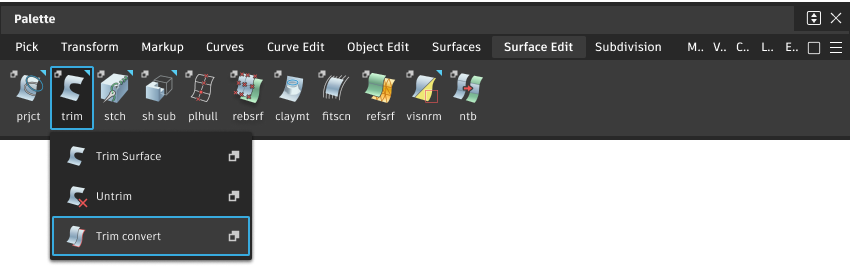

Trim Convert
修剪曲面,并将已修剪的四边曲面转化为未修剪(自然)曲面。
从“Surface Edit”工具箱访问此工具:

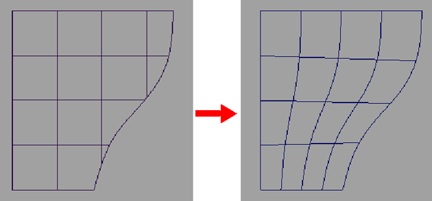

“Trim Convert”工作流
修剪转换曲面
使用此工具修剪曲面,并将已修剪的四边曲面转换为具有相同形状的未修剪曲面。

重塑 NURBS 曲面,使其实际形状与其修剪形状相似。
  1. 选择“Trim Convert”工具。
  2. 单击修剪的四边曲面。
    注意:“Trim convert”工具最适用于将修剪曲面的形状与未修剪曲面的形状匹配。大多数情况下,无法进行精确匹配。
    提示:可启用“Show Edge Deviations”和“Show Surface Deviations”选项,将偏差标注连接到生成的曲面,以查看新曲面与原始曲面的差异程度。
