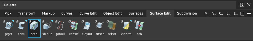

基于一组曲面创建一个称作壳的特殊对象,以便为布尔运算或导出到 CAD 包做准备。
从“Surface Edit”工具箱访问此工具:
