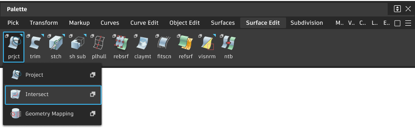

从“Surface Edit”工具箱访问此工具:
“Intersect”选项

设置相交工具
  • 按住 Shift 键并选择“Intersect”工具
