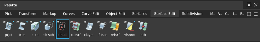

从“Surface Edit”工具箱访问此工具:
“Hull Planarize”选项

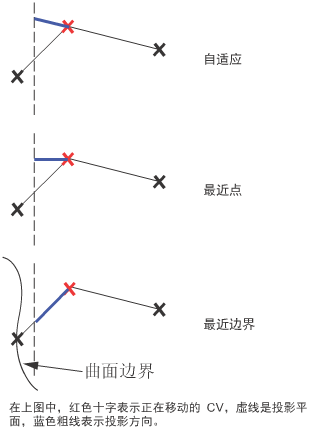

Project Vector
此选项可确定每个 CV 的投影方向。
  • Adaptive - 投影将沿与平面垂线最近的外壳线方向进行。
  • Closest point - 投影将沿与平面垂直的方向进行。
  • Closest boundary - 投影将沿外壳线朝着最近曲面边界的方向进行。

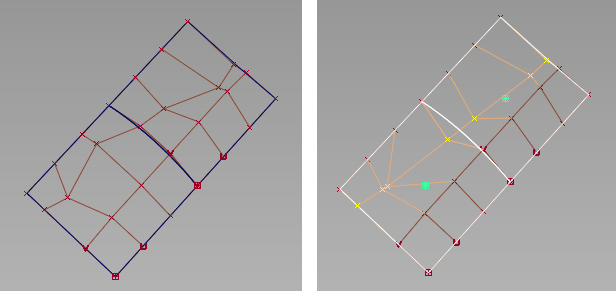

将单行 CV 平面化
  1. 按住 Shift 键并选择“Planarize Hull”工具
  2. 将“Type”设置为“Single”。
  3. 选择一行 CV。
    该行中的所有 CV 会自动投影到同一平面上。如果选中“View Based Plane”选项,则在当前视图中,CV 会显示为排在一条线上。
  4. 如果您对效果不满意,可选择“Edit”>“Undo”,然后使用不同选项重新应用该工具。

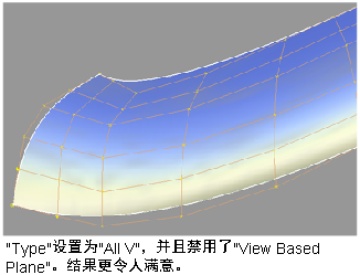

将所有 CV 行平面化
  2. 将“Type”设置为“All U”、“All V”或“U and V”。
  3. 选择一个曲面。
  4. 在选项框中调整选项值。
  5. 单击“Go”按钮。
    各 CV 行(U 和/或 V 方向)会自动投影到不同的平面上。如果选中“View Based Plane”选项,则在当前视图中,CV 会显示为排在一条线上。
