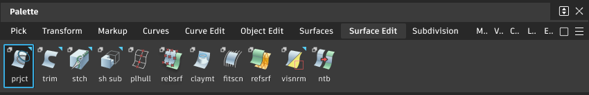

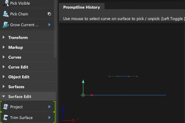

从“Surface Edit”工具箱访问此工具:

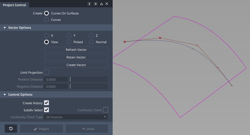

使用“Project”工具可以从该工具内指定或更改投影方向,如下面的工作流中所述。默认情况下,该工具沿着当前窗口的视图向量(即,相机观察的方向)投影。也可以使用外部引用向量来指定投影方向。
通过将曲线投影到曲面上创建面上线
  1. 按住 Shift 键并选择“Project”工具。
    此时将打开控制窗口。
  2. 请确保将“Create”设置为“Curves on surfaces”。
  3. 选择希望在其上投影曲线的曲面,然后单击“Go”按钮。
    曲面会变为粉色。
  4. 选择要投影的曲线,然后单击“Project”按钮。
    默认情况下,该曲线将沿活动窗口的“View”向量投影。将在曲面上创建一条面上线。

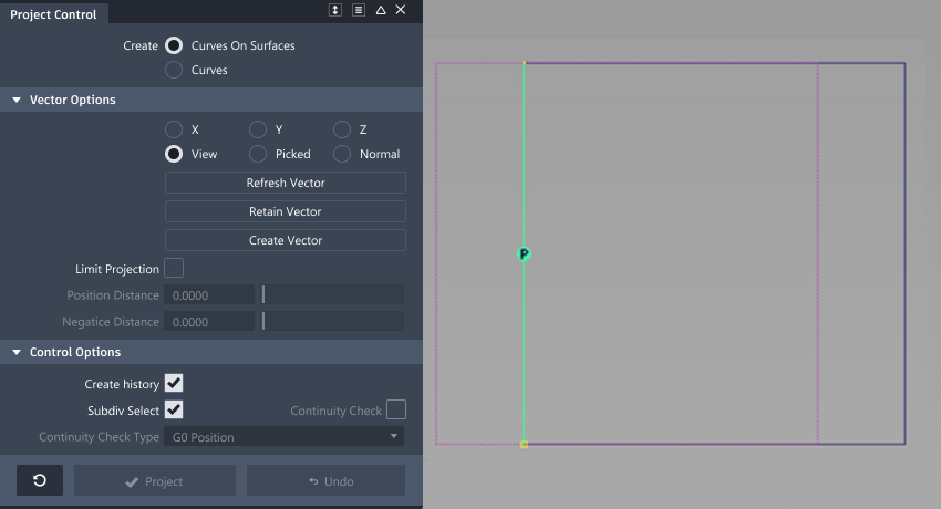

  5. 在“Perspective”窗口中更改视图,然后单击“Refresh View Vector”按钮(也可以通过在视图中单击,将视图更改为一个不同的窗口的视图)。
    面上线将根据“Perspective”窗口中的新视图向量进行更新。

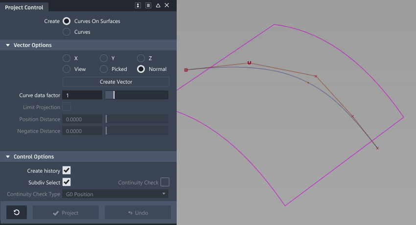

  6. 在控制窗口中,选择一个不同的向量选项,如“X”、“Y”、“Z”或“Normal”。
    面上线将更新。

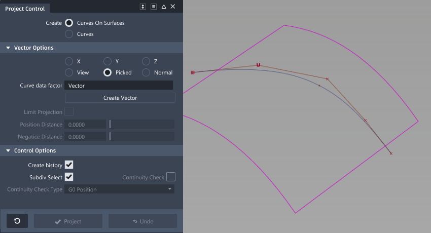

  7. 在控制窗口中,选择“Picked”向量选项,然后选择一个向量对象。
    向量的名称将显示在“Picked Vector”字段中。面上线将根据拾取的投影向量进行更新。

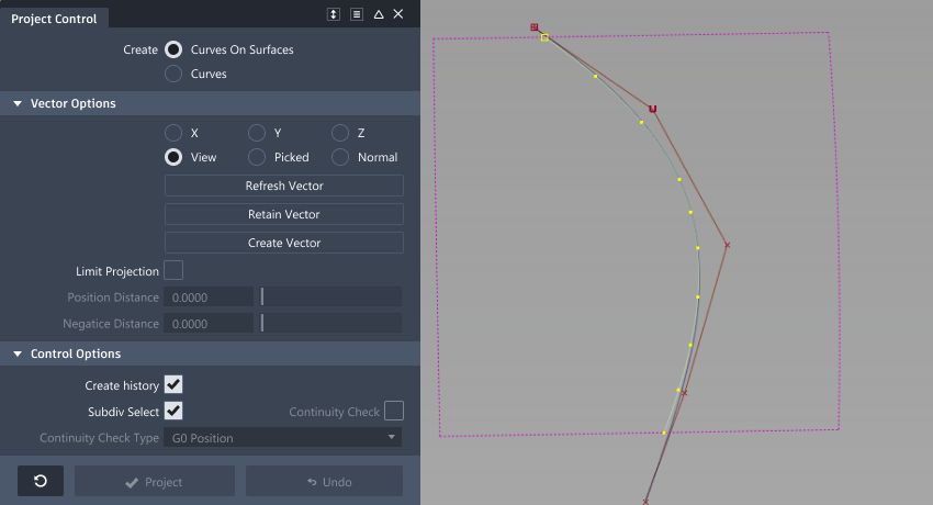

通过投影创建自由 NURBS 曲线
  1. 双击“Project”工具 图标。
    此时将打开控制窗口。
  2. 将“Create”设置为“Curves”。
  3. 选择投影方法:“Curve fit”或“Match original”。
    注意:“Curve fit”使用 Fit Curve 工具中的算法将自由曲线拟合到基础的投影面上线。“Match original”首先投影编辑点,然后在它们之间创建一条曲线。
  4. 选择希望在其上投影曲线的曲面,然后单击“Go”按钮。
    曲面会变为粉色。
  5. 选择要投影的曲线,然后单击“Project”按钮。
    将在曲面上创建一条自由曲线。默认情况下,它与原始曲线具有相同的阶数和跨距数。
    将出现一个偏差标注,显示投影的曲线与曲面之间的最大距离。
  6. 如果使用“Curve fit”方法,请调整投影的曲线的“Degree”和“Spans”数量(如果需要)。
    投影的曲线及其最大偏差标注会相应地更新。
    阶数由 3 变成了 5。偏差已减小。
注意:“Project”操作所需的时间取决于对象的复杂程度。要取消,请按 Esc 键。
控制窗口中的“Vector Options”可用于以交互方式更改投影的方向,或者根据一个不同的视图重新投影。
