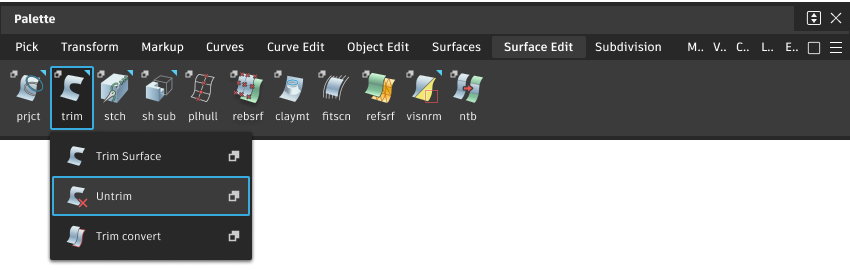

从“Surface Edit”工具箱访问此工具:

  • 在“Surface Edit”工具箱中,选择“Trim”>“Untrim”工具 ,然后选择 图标。
  • 要使用该工具撤消对所单击曲面的上一次修剪,请将“Untrim Stages”设置为“Last”。
  • 要使该工具撤消对所单击曲面的所有修剪,请将“Untrim Stages”设置为“All”。
