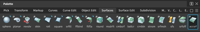

从“Surfaces”工具箱访问此工具:

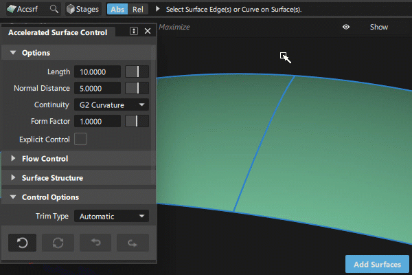

“Accelerated Surface”设置

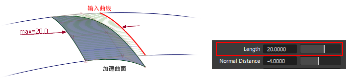

Length
相对于输入曲线的偏移距离。可以选择在这个偏移边界上创建面上线,它将用于计算加速曲面到输入曲面的连续性。
如果输入曲线是面上线或内表面的等参线,则此长度可以为负值,因此可以在任一侧创建曲面。在修剪边或自然边处,创建侧已明确确定。
要输入负值,请在控制窗口的“Length”字段中键入值,或者拖动在位操纵器。

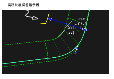

注意:如果“Length”值会导致“交叉”偏移结果,则曲面上将显示黄色指示曲线,并在提示行中显示错误消息:“Length”值会导致自交。减小“Absolute Length”以获得正确的结果

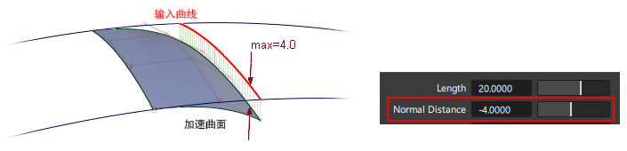

Normal Distance
在曲面法线方向上距曲面的距离,从输入曲线测量。
该值可以是负值,可以是在控制窗口中键入的值,也可以是使用在位操纵器翻转并拖动的值。
Continuity
指定以下选项之一:
  • G1 Tangent - 在 V 方向(长度偏移方向)上创建 2 阶曲面
  • G2 Curvature - 在 V 方向(长度偏移方向)上创建 3 阶曲面
  • G3 Curvature - 在 V 方向(长度偏移方向)上创建 4 阶曲面
也可以使用活动加速曲面上的场景内操纵器选择连续性。
Form Factor
控制 CV 在 V 方向的分布以调整加速度的量。通过在控制窗口的“Form Factor”字段中键入或拖动在位操纵器来设置此值。
