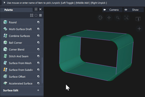

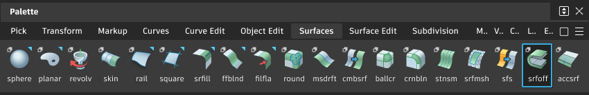

从“Surfaces”工具箱访问此工具:
缺少 png

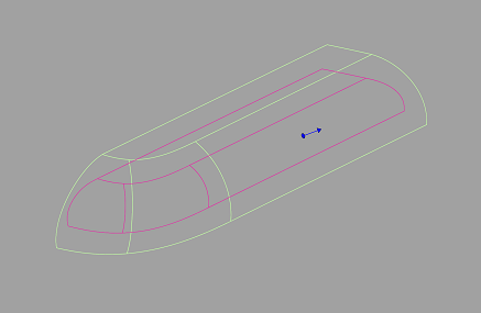

  1. 按住 Shift 键并选择“Surface Offset”工具图标。
  2. 拾取要偏移的曲面。偏移将以与所拾取曲面不同的颜色显示,且有一个箭头指示偏移的方向。下图显示了多个曲面的偏移。
  3. 执行以下任何操作:
    • 左右拖动箭头以更改偏移距离。您还可以通过拖放箭头或单击箭头底部来更改偏移方向。
