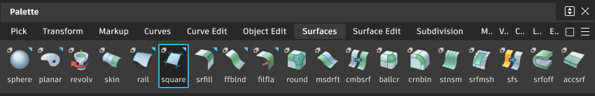

从“Surfaces”工具箱访问此工具:

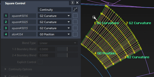

Continuity
对于要在方形边界上实现的连续性:
  • 两个相邻边界还必须与该边界具有相同的连续性级别。如果不是这种情况,连续性通常会失败,并且受影响角点的等参线会增加。
  • 要使“Implied Tangent”设置适用于中心线边界,两条相邻曲线或边也必须具有对称相切连续性。
  • 如果使用曲线构建了边界曲面,并且曲线可见,请确保在为方形选择输入时选择曲面而不是曲线。只有 G0 连续性可以计算成曲线。
“Square”设置

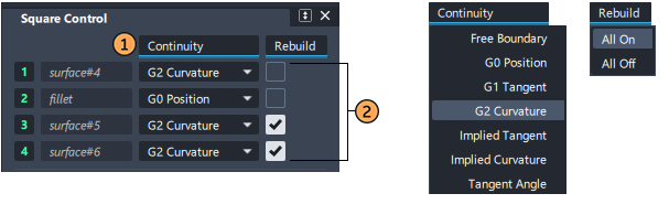

“Continuity Table”和“Rebuild”
“Continuity Table”中每个边界显示一行。使用此表可选择连续性和重建设置:
使用标题弹出菜单调整所有 4 个边界的设置。
使用每个边界的弹出菜单和复选框单独进行调整。

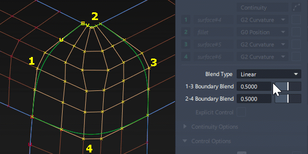

Blend Type
Linear/Cubic
过渡可以影响方形曲面的内部。边界受输入曲线和边的约束。
使用滑块将曲面朝一个或另一个边界形状轻移。
1-3/2-4 Boundary Blend
这些滑块控制相对边界的相等影响点(即,相对边界之间过渡部分的中点):即,1 和 3 之间以及 2 和 4 之间。值的有效范围为 0.17 到 0.83。

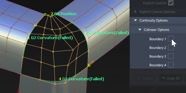

Colinear Options
Boundary 1, 2, 3, 4
如果输入边界具有您希望新方形曲面匹配的外壳线和 CV 流,请使用共线选项。仅当为该边选择“G1 Tangent”或“G2 Curvature”连续性时适用。
请注意,不要在 CV 流会使正在构建的方形曲面变形的边上使用共线(例如,一些修剪的边)。
另外,在移动到其他方形曲面时,请注意不要将设置保留启用状态。如果在错误的情况下选择了共线选项,可能会得到糟糕的结果。一个典型的疑难解答策略是始终检查共线设置是否处于禁用状态,除非您专门将其设置为启用状态。
使用“Boundary Blend”滑块更改曲面速度非常慢,原因是必须重新计算连续性。对于非常复杂的曲面,或者当使用“G2 Curvature”或“Tangent Angle”连续性时,可能需要禁用“Auto Update”选项。

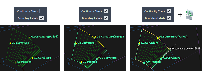

“Boundary Labels”和“Continuity Check”
默认情况下,“Boundary Labels”处于启用状态,它们报告方形曲面是否在构建公差范围内实现了连续性。
“Continuity Check”显示实现的连续性和失败的连续性,使用的颜色和贴花与“Evaluation”>“Surface Continuity”工具相同。
注意:要在“Square”连续性检查中显示梳和/或最小值/最大值,请使用“Evaluation”>“Surface Continuity”应用所需的设置,然后“Square”将使用相同的设置。

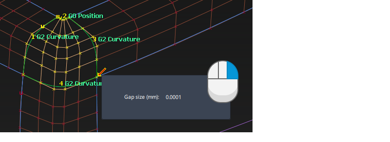

警告箭头
角点处显示箭头很常见,但方形曲面仍可成功构建。箭头只是警告而不是错误,仅供参考。
显示箭头的原因是,“Square”和“Rail”工具对某些计算使用内部 G0 公差,该公差是所选公差的十分之一。警告箭头表示在此较小值下存在公差问题。
在箭头上单击鼠标右键将显示边界之间的偏差。

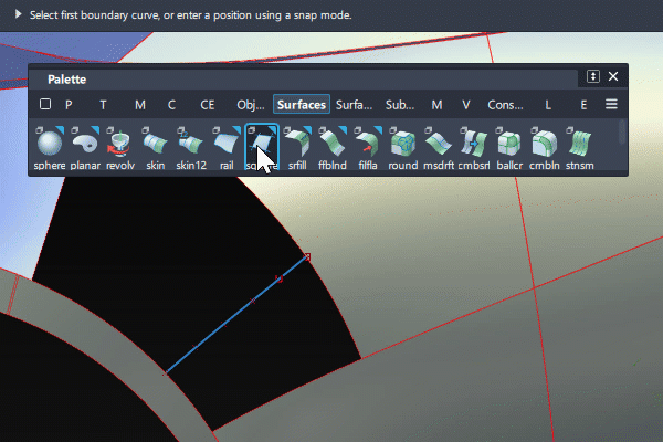

使用角点创建曲面
方形曲面可以使用以下边界曲线/边和自由角点的组合:
从角点构建:
  • 必须使用捕捉模式(Alt、Ctrl 或 Alt+Ctrl)指定第一个角点。
  • 在第一个点之后,按顺时针或逆时针顺序单击其余的点(角点)。
  • 曲面出现后,可以通过拖动角标注对其进行移动。
