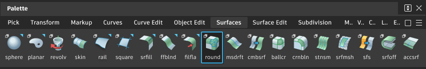

沿现有曲面相交的边或角点处创建圆角曲面,并修剪输入曲面。
从“Surfaces”工具箱访问此工具:

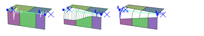

Continuity
  • G1 Circular - 创建具有圆形横断面且与输入曲面相切的圆角。
  • G1 Tangent - 创建与输入曲面具有切线连续性的圆角,并可选择使用“Form Factor”设置修改轮廓形状。
  • G2 Curvature - 保持与输入曲面的曲率连续性。
Form Factor
此参数用于调整圆角的形状。指定圆角的 V 方向的外壳线的内侧和外侧控制顶点转臂长度之间的比率。值的范围为 0.01 到 2.0。值越小,圆角弯曲越尖锐。(当“Continuity”设置为“G1 Circular”时,此选项不可用。)

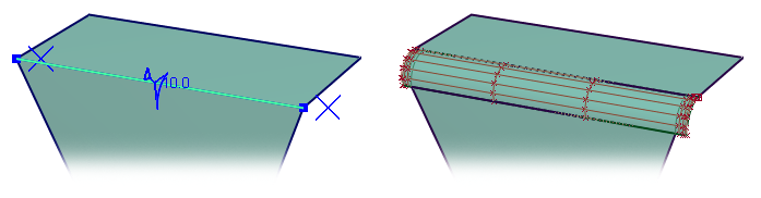

Initial Radius
在沿边的操纵器位置设置初始半径,该半径用于创建圆角。要在创建圆角后编辑半径值,需要使用在位半径操纵器。
注意:“Initial Radius”不是交互式功能。按“Build”后,“Initial Radius”不再可用,并且无法更新。

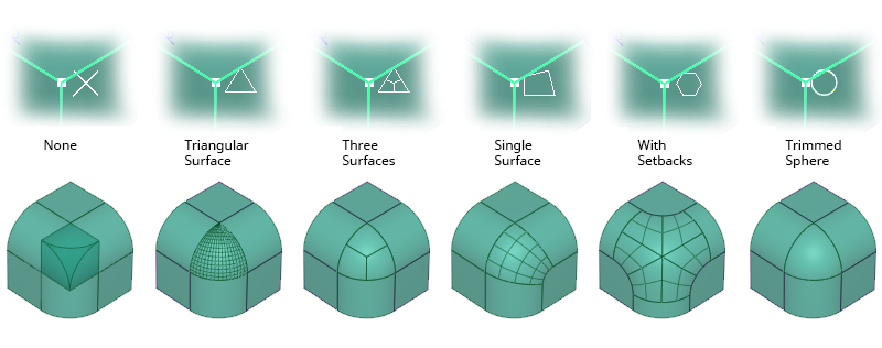

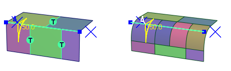

关于倒角过渡预设和操纵器图标
工具窗口中的倒角过渡设置指定了初始角样式。构建后,角样式将显示为每个倒角上的各个操纵器图标。单击图标可以在所有可能的角形几何体选项之间进行切换。
  • None - 不创建角形几何体,也不修剪圆角。
  • Triangular surface - 其中一条边长度为零的单个曲面。
  • Three surfaces - 三个规则(4 边)曲面。
  • Trimmed Sphere - 修剪为角边界的部分球体(仅“G1 Circular”)。
  • Single Surface - 一个规则(4 边)曲面。
  • With setbacks - 其边延伸到相邻圆角中的六个或八个曲面。
  • Blended - 带有过渡边的斜接角(仅选择两条边时)。
  • Sharp - 斜接角(仅选择两条边时)。

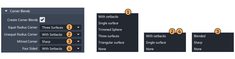

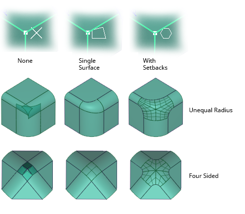

Equal Radius Corner
指定在沿所有三条边指定的半径都相同时的角形几何体。单击角图标以循环浏览选项,然后单击“Build”(或使用“Control Options”中的“Auti Rebuild”)。
Unequal Radius Corner/Four Sided Corner
指定在沿所有三条边指定的半径不同时的角形几何体,或四条边相交的角。

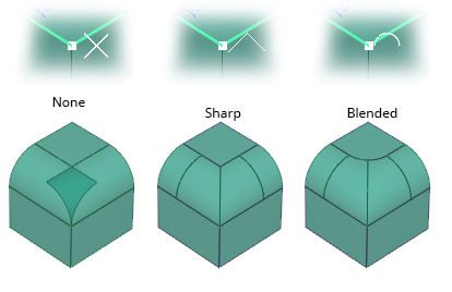

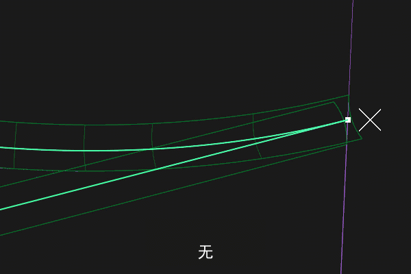

Mitred Corner
指定两个圆角曲面在斜接角点处的相交方式。

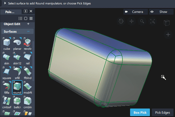

视口操纵器和按钮
半径操纵器
选定要圆化的边后,系统将显示半径操纵器。这些操纵器有两个控制柄,如上图所示。
  • 单击并拖动大圆弧可更改半径值,也可以使用键盘输入数值。
  • 单击并拖动小三角形可沿边移动操纵器,也可以使用键盘输入一个介于 0 和 1 之间的精确参数值。

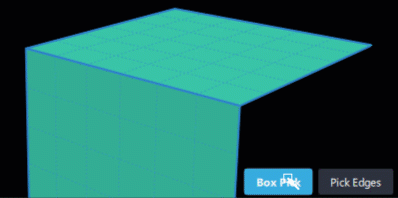

  • Box Pick - 单击此按钮可选择“Box Pick”(框选)模式,从而找到与其他曲面相交的所有边。未在公差范围内相交、在切线方向相交或圆角必须切换侧面的边不会被选中。如果“Box Pick”处于活动状态,则在选择“Accept”之前无法单独选择各边(请参见下文)。
  • Pick Edges - 单击此按钮可选择要进行圆化的各个边。
  • Accept - 单击此按钮可接受当前框选择。单击“Accept”后,只有“Pick Edges”选择模式可用于选择更多边。要返回“Box Pick”模式,请在“Round Control”窗口中单击“Undo All”。

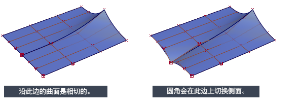

如果相交于边的曲面在任意点处彼此相切,或者圆化操作将切换侧面,则无法形成圆角。

使用“Box Pick”
  1. 选择“Round”工具 图标。
  2. 确保已选择“Box Pick”按钮(活动视图的右下角)。
  3. 拖动选择所有边。“Round”工具可查找与其他曲面相交的所有边。未在公差范围内相交、在切线方向相交或圆角必须切换侧面的边不会被选中。
  4. 如果出现选择错误,请单击“Clear Selection”。否则,请单击“Accept”确认选择(如果“Accept”已高亮显示,则可使用空格键快捷方式)。
