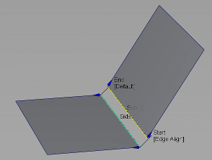

通过“Freeform Blend”,可以根据两条输入接触线创建过渡曲面。这些接触线可以是曲面曲线或自由曲线。

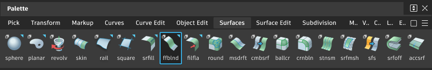

从“Surfaces”工具箱访问此工具:

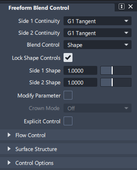

“Freeform Blend”设置
Side 1 Continuity/Side 2 Continuity
从以下选项中选择:
  • G0 Position(当两侧均设置为 G0 时,“Crown”选项将变为可用,并且“Freeform Blend”的工作方式与“Skin”工具相同)
  • G1 Tangent
  • G2 curvature
  • G3 curvature
会调整过渡曲面的 V 阶数,以使曲面有足够的 CV 在两侧提供所需的连续性。例如,两侧的 G2 连续性需要 5 阶,两侧的 G3 连续性需要 7 阶。
注意:您可以使用在位操纵器指定边 1 和边 2 的连续性设置。
Blend Control
选择用于控制过渡形状的方法。
  • Form Factor - 当两侧的连续性相同时,可以使用此选项。值的范围为 0.1 到 2.0。值越小,过渡中的弯曲越尖锐。请参见“Freeform Blend”常用参数
  • Shape - 控制过渡曲面朝向选定侧的“松散度”或“紧密度”。如果该值大于 1.0,则过渡将更紧密地拟合到输入曲面的角;如果该值小于 1.0,则过渡将更靠近地拟合到选定侧的边。
Lock Shape Controls
如果选中该选项,“Side 1 Shape”和“Side 2 Shape”的值相同。
修改参数
启用后,可以使用“Side 1 Parameter”和“Side 2 Parameter”选项调整接触线在自由过渡曲面与侧面 1 或侧面 2 之间的位置。
使用在位操纵器或控制滑块设置“Side 1 Parameter”和“Side 2 Parameter”值。
