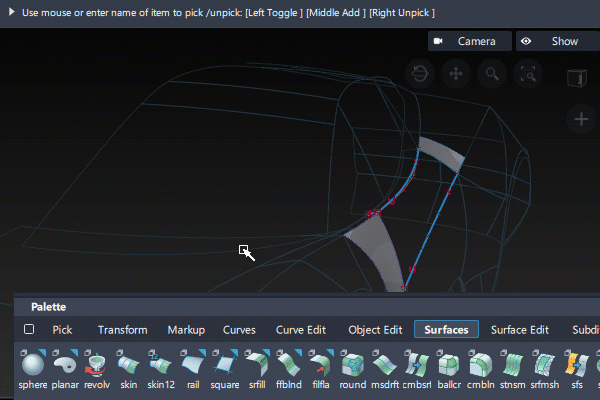

按照提示先选择形状曲线,然后选择轨道曲线。如果未构建曲面,请阅读提示消息以诊断问题,通常为以下情况之一:
  • 第一(第二)条形状曲线与主(次)轨道必须相交。
  • 轨道曲线有多个内部节点。尝试使用其他扫掠模式或启用“Rebuild”并重建轨道。
  • 禁用“Rebuild”时,形状曲线与轨道必须在节点值相等的位置相交。尝试启用“Rebuild”并重建轨道。
  • 组合的轨道曲线超出“Max Surf Spans”公差。(这通常意味着轨道曲线需要启用“Rebuild”,或应考虑较小的曲面拉伸。)
  • 形状曲线拾取顺序不正确或形状曲线相交(仅限 2 条以上形状曲线)。
对于 2 条以上形状曲线,请按照提示按顺序选择每条形状曲线,然后使用“Go”按钮指示已选择所有形状曲线,下一个选择将是主轨道曲线。

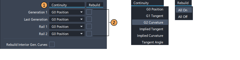

“Continuity Table”和“Rebuild”
“Continuity Table”中每个边界显示一行。使用此表可选择连续性和重建设置:
  • 使用标题弹出菜单 调整所有 4 个边界的设置。
  • 使用每个边界的弹出菜单和复选框 单独进行调整。
Continuity
选择轨道曲面的每个边界和相邻曲面之间所需的连续性。有关每个连续性选项的说明,请参见曲面工具常用参数

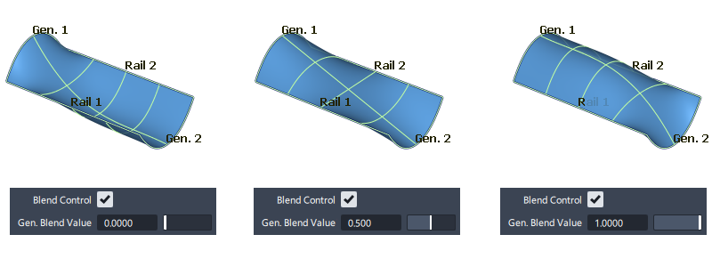

Blend Control(仅限 2 条形状曲线)
“Blend Control”用于修改形状曲线对轨道曲面形状的影响。
选择“Blend Control”将显示“Gen. Blend Value”滑块,可使用此滑块控制两条形状曲线之间的过渡曲线的中点(在此点处,两条形状曲线的影响相等)。
  • 默认值为 0.5,此时均匀过渡两条曲线,以使过渡曲线的中点位于轨道的中点处。
  • 向 1 移动滑块会增强第 1 条形状曲线形状的影响。
  • 向 0 移动滑块会增强第 2 条形状曲线形状的影响。
  • 值为 0.0 和 1.0 时使两条曲线平滑过渡程度最小。

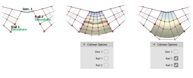

Colinear Options
选择要与相邻曲面的外壳线对齐的边界(使用“G1 Tangent”或“G2 Curvature”连续性时)。
请注意,不要在 CV/外壳线流会使正在构建的轨道曲面变形的边上使用共线。
提示:在移动到其他轨道曲面时,请注意不要将设置保留启用状态。如果在错误的情况下选择了共线选项,可能会得到糟糕的结果。一个典型的疑难解答策略是始终检查共线设置是否处于禁用状态,除非您专门将其设置为启用状态。

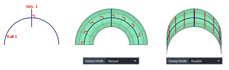

Sweep Mode
  • Natural - 当形状曲线沿轨道进行扫掠时,它会进行旋转,从而保持与轨道曲线之间的角度不变。
  • Parallel - 当形状曲线沿轨道进行扫掠时,它会保持其原始方向。

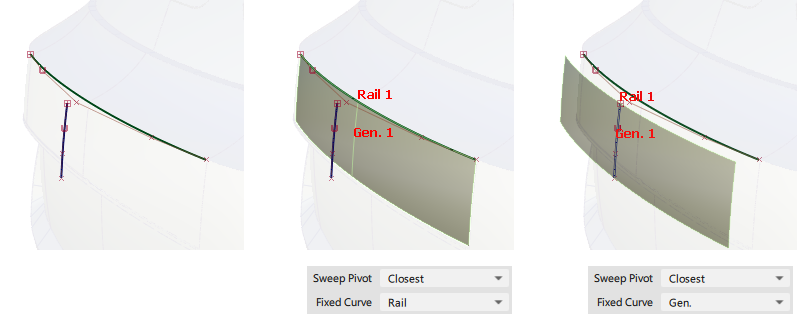

Sweep Pivot

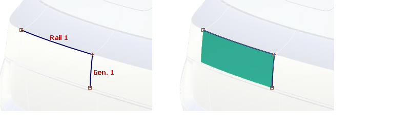

对于单轨扫掠,在扫掠形状曲线形状时,形状曲线必须与轨道曲线连接。
如果在曲面所需的开始位置绘制形状曲线,并且形状曲线与轨道曲线相接触,则无需考虑扫掠轴心,“Closest”设置将提供预期结果:

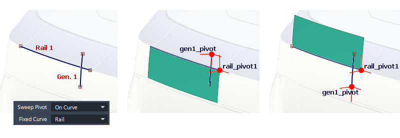

但是,如果输入曲线的定位不明确,则使用两个“轴心点”来控制放置:
  • 形状轴心 - 形状曲线上的连接点。
  • 轨道轴心 - 轨道曲线上的连接点。
注意:这些轴心与变换轴心无关,并且仅在轨道曲面处于活动状态时才会显示。
使用轴心指定自由曲线上应捕捉到固定曲线上指定轴心的点:
Sweep Pivot:Closest
可通过查找输入曲线上最近的点自动计算扫掠轴心。轴心不会显示在屏幕上,因此无法修改。
Sweep Pivot:On Curve
扫掠轴心显示在输入曲线上,一个在形状曲线上,另一个在轨道曲线上。可以通过拖动标注沿每条曲线定位它们。轴心标签仅在选择轴心后显示。
构建扫掠曲面后,根据“Fixed Curve”的设置,移动形状曲线形状或轨道曲线形状,使两个轴心点重合。
Sweep Pivot:Off Curve
显示两个扫掠轴心,一个大致位于形状曲线的中心,另一个在轨道曲线上。可以将其自由移动到空间中的任意位置。轴心标签仅在选择轴心后显示。
在选择轨道曲面之前,可以在按顺序输入期间(接着单击“Go”按钮)定位形状曲线轴心。
在曲面处于“活动”状态时,也可以在创建两个轴心后移动它们,但这可能会导致出现不可预测的结果,在这种情况下,应进行重建并在按顺序创建期间定位形状轴心。
Fixed Curve
此选项确定哪条输入曲线是自由曲线以及哪条曲线是固定曲线(如果这些曲线不接触)。
  • Gen - 形状曲线位置是固定的,移动轨道曲线形状。
  • Rail - 轨道曲线位置是固定的,移动形状曲线形状。

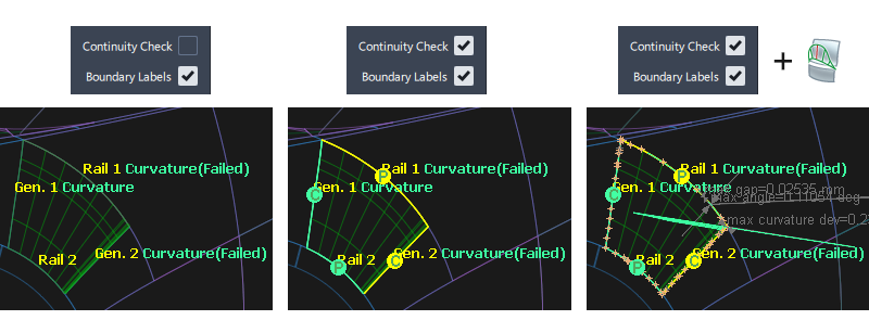

“Boundary Labels”和“Continuity Check”
默认情况下,“Boundary Labels”处于启用状态,它们报告方形曲面是否在构建公差范围内实现了连续性。
“Continuity Check”显示实现的连续性和失败的连续性,使用的颜色和贴花与“Evaluation”>“Surface Continuity”工具相同。
注意:要在“Rail”连续性检查中显示梳和/或最小值/最大值,请使用“Evaluation”>“Surface Continuity”应用所需的设置,然后“Rail”将使用相同的设置。

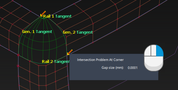

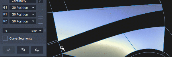

警告箭头
角点处显示箭头很常见,但轨道曲面仍可成功构建。箭头只是警告而不是错误,仅供参考。
显示箭头的原因是,“Rail”(和“Square”)工具对某些计算使用内部 G0 公差,该公差是所选公差的十分之一。警告箭头表示在此较小值下存在公差问题。
在箭头上单击鼠标右键将显示边界之间的偏差。
