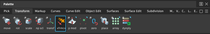

从“Transform”工具箱访问此工具:

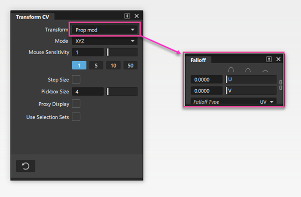

“Transform CV”设置

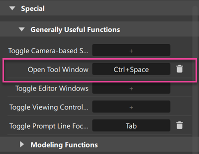

提示:从 Alias 2025.1 Update 开始,您可以指定 Ctrl + 空格键作为打开“Transform CV”选项窗口的热键。要执行此操作,请打开“Hotkey Editor”(Preferences > Hotkeys/Menus Editor),然后转到“Special”>“Generally Useful Functions”>“Open Tool Window”。

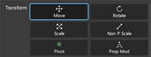

Transform
选择要应用于选定 CV、边和面的变换类型。
  • Move - 相对于 CV 所在曲线或曲面、沿给定向量或参考平面、在当前视图的平面中或者沿 X、Y 或 Z 方向移动 CV。
  • Rotate - 此工具的行为与同名“Transform”工具类似,用于绕对象的旋转轴心点旋转 CV。
  • Scale - 此工具的行为与同名“Transform”工具类似,用于相对于对象的缩放轴心点,沿所有 3 个轴按比例缩放 CV。
  • Non P scale - 此工具的行为与同名“Transform”工具类似,可相对于对象的缩放轴心点,沿每个轴按不同量缩放 CV。
  • Pivot - 此工具的行为与同名“Transform”工具类似,用于定位对象的轴心点。它使用“Set Pivot”中的选项来确定要移动(旋转、缩放或两者)的轴。
  • Prop Mod - 此工具的行为与“Proportional Mod”工具类似,但其界面更加直观,易于使用衰减值进行试验。当“Transform”设置为“Prop Mod”模式时,将显示“Falloff”窗口,允许您设置 U 和 V 方向上的衰减值。
    提示:通过拖动窗口边框调整“Falloff”窗口的大小。

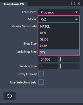

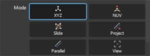

Mode
当“Transform”设置为“Move”或“Prop Mod”时,还有其他“Mode”选项可用。
  • XYZ - 沿 X、Y、Z 世界坐标轴移动 CV。鼠标键的操作方式与在“Transform”>“Move”(或“Transform”>“Modify”>“Modify”>“Proportional Mod”)工具中相同。
  • NUV - 分别使用鼠标左键、鼠标中键和鼠标右键沿法线或者沿曲面上的 U 或 V 方向移动 CV。
  • Slide - 沿 CV 各自的外壳线移动 CV。对于“Prop Mod”,只有主 CV 周围显示箭头。
  • Project -(仅适用于“Move”)沿外壳线或向量的方向移动 CV,或将移动限制在参考平面。
  • Parallel -(仅适用于“Move”)平行于向量或外壳线移动 CV,但不捕捉到向量或外壳线。
  • View -(仅适用于“Move”)在当前视图的平面中移动 CV。
    • 鼠标左键 - 在当前平面中执行由视图方向所定义的无约束移动。
    • 鼠标中键 - 将移动限定于屏幕的水平轴。
    • 鼠标右键 - 将移动限定于屏幕的垂直轴。
    • Rotate -(仅适用于“Prop Mod”)相对于 CV 与中心“主”CV 的接近程度旋转 CV。
    • Non P Scale -(仅适用于“Prop Mod”)相对于 CV 与中心“主”CV 的接近程度对 CV 进行非等比缩放。

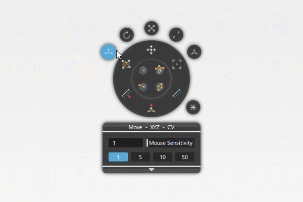

使用“Transform CV”圆盘
选择“Transform CV”工具后,按住空格键时,将在光标下显示画布内圆盘界面。
变换工具位于水平功能区中,适用于选定工具的不同模式将显示在控制盘上。中心区域分为四种拾取类型:“CV”“Edge”“Edge Loop”“Face”。侧面显示复选框选项,而底部显示滑块和按钮。将光标悬停在图标上可查看选项名称。
如何使用“Transform CV”圆盘界面
  1. 选择“Transform CV”工具。
  2. 按住空格键
    将显示圆盘界面
  3. 单击某个工具(在功能区中)以将其选定。
  4. 单击某个模式(如果在控制盘上可用)以将其选定。
  5. 单击拾取类型图标(位于中心区域),具体取决于要操纵的对象。
  6. 松开空格键
    圆盘界面将消失。
  7. 拾取 CV、边或面并拖动。如果 CV 不可见,请单击曲线或曲面进行显示。
    注意:如果要变换的 CV 是选择集的一部分,请启用“Use Selection Sets”
  8. 要调整拾取框大小或鼠标敏感度,请按住空格键以重新显示热区界面,然后调整滑块。

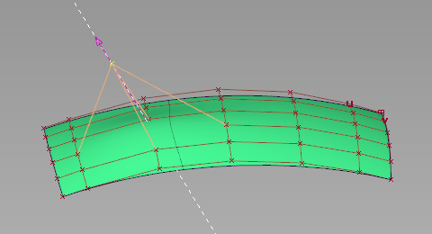

相对于 CV 所在曲线或曲面移动 CV
  1. 在按住 Shift 键的同时选择“Transform CV”工具。
  2. 在“Transform CV”窗口中:
    • “Transform”列表中选择“Move”
    • “Mode”列表中选择“NUV”
  3. 拾取要移动的 CV。要选择其他 CV,请在按住 Shift 键的同时单击它们。

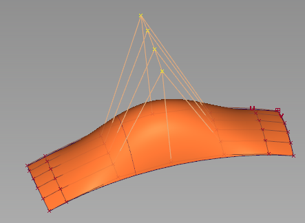

  4. 拖动鼠标键以移动 CV:
    • 拖动鼠标左键以沿法线移动。
    • 拖动鼠标中键以沿 U 方向移动。
    • 拖动鼠标右键以沿曲面的 V 方向移动。

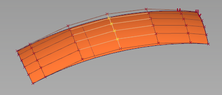

      沿着曲面法线移动四个 CV。
注意:“Transform”工具箱中的 Move CV Normal 工具具有类似的工作方式。

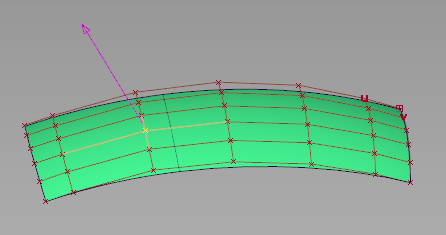

沿 CV 的外壳线移动 CV
    • “Mode”列表中选择“Slide”
  3. 单击要移动的 CV。要选择其他 CV,请在按住 Shift 键的同时单击它们。
  4. 单击要沿其移动 CV 的外壳线/边上的箭头,然后拖动以移动 CV。

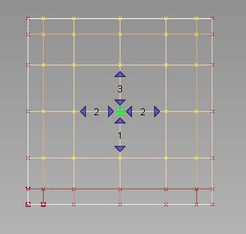

  4. 选择主 CV。其他所有 CV 将相对于此 CV 进行移动。
    注意:如果 CV 不可见,请单击对象,此时将自动显示 CV。

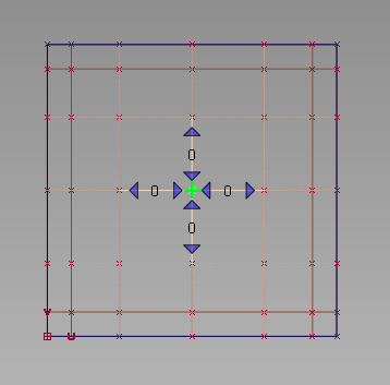

    此时将在 CV 上显示一个绿色的控制标注,并在其周围显示八个蓝色箭头。
  5. 执行以下操作之一,以选择要变换的 CV 的范围:
    • 单击蓝色箭头以选择/取消选择 CV 行。
    • 在按住 Shift 键的同时单击一个 CV(或框选)以选择/取消选择其他行。
      将通过一个数字标签显示每个方向上已选择了多少行的 CV。无论是选择还是取消选择 CV,都将始终保持一个“矩形”选择范围。

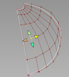

指定选择范围
您必须首先单击主 CV 以将其选定。主 CV 定义了开始计算衰减值并将衰减值应用于 CV 范围的起始点。它由一个绿色控制标注指示。
如果在调用“Prop Mod”工具时仅选择了一个 CV,它将成为主 CV。
注意:如果在对象上不显示 CV,首先单击对象将显示外壳线和 CV。
在主 CV 周围将显示几个蓝色小箭头,您可以使用这些箭头来选择/取消选择其他 CV 行,以定义将要受“Prop Mod”影响的范围。
  • 单击某个向外箭头可在给定方向上将 CV 添加到范围内。
  • 单击某个向内箭头可在给定方向上将 CV 从范围中移除。
如果按住鼠标键,可在选择范围中连续添加 CV 行,或者从选择范围中连续移除 CV 行。如果单击并松开鼠标键,可一次添加或移除一行。
将通过一个数字标签显示每个方向上已选择了多少 CV 行。
除了使用蓝色箭头之外,还可以在按住 Shift 键的同时执行以下操作来选择 CV 范围:
  • 框选整个范围。
  • 选择处于范围稍远点处的 CV。这样会将中间的 CV 添加到该范围中。
  • 选择已选定的 CV 可取消选择这些 CV 以及位于同一外壳线上的所有 CV 和更远处的 CV。
注意:在使用“Prop Mod”工具更改模式时,会保留 CV 选择。但是,更改工具会取消选择所有 CV。

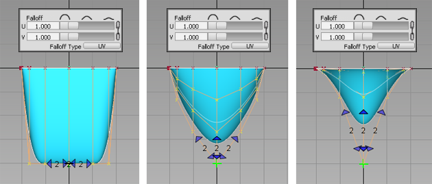

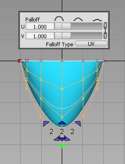

调整衰减值
选择“Prop Mod”工具时,将立即显示衰减窗口。
与“Proportional”工具相同,我们使用基于范围的修改。当“Falloff Type”设置为“UV”时,通过计算来自主 CV 的 CV 数来计算衰减。主 CV 与所定义区域的边界之间的 CV 数越多,变换对各个 CV 的影响越小。如果“Falloff Type”设置为“Dist”,则通过与主 CV 的距离来计算衰减。
默认情况下,“U”“V”衰减滑块会同步移动。要分离它们,请单击窗口右侧的链链接图标。值 0.0 意味着所有 CV 都移动相同的量。值 1.0(默认值)相当于线性衰减。衰减值越高,主 CV 的移动对周围 CV 的影响越小。
修改衰减值会自动使最后一个“Prop Mod”变换更新为新的衰减值。
滑块设置在该工具的各应用场合将保持不变。
“Prop Mod”箭头优先于数字框。

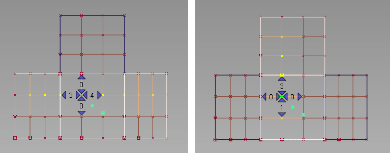

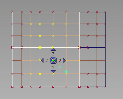

跨多个曲面应用“Prop Mod”
在某些情况下,可以在包含主 CV 的曲面的相邻曲面上选择 CV,并在多个曲面之间应用修改:
  • 这些曲面必须沿其整个长度共享一个边。
  • 相邻 CV 必须匹配(G0 连续性公差内)。
样例
在以下图 A 中,您只能在一个方向上跨相邻曲面选择 CV。
在图 B 中,曲面形成一个矩形栅格,使您可以在两个方向上将选择范围扩展到相邻曲面。
图 A:四个相邻曲面。
图 B:六个相邻曲面形成一个矩形栅格。
