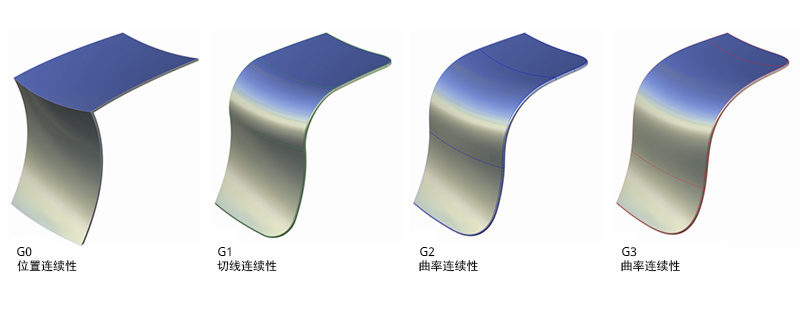

连续性 G0 G1 G2 G3
连续性设置 G0、G1、G2、G3 指定相邻曲线或曲面面片之间的平滑度。

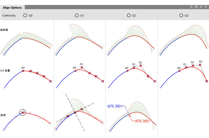

在下面的曲线示例中,在连续性为 G0、G1、G2 或 G3 的情况下,使用“Align”工具修改红色曲线以与蓝色曲线匹配。

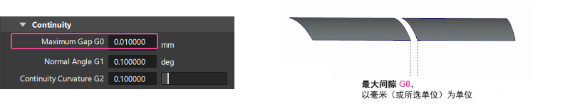

连续性和构建公差
创建几何体时,将计算任何请求的连续性关系,并且公差限制在 Construction Options 中设置的公差范围内。

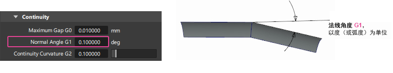

  • G0 Positional 连续性 - 在构建闭合的体积以进行制造和数据导出时,此项很重要。
  • G1 Tangent 连续性 - 相邻几何体之间切角匹配。

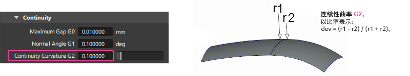

  • G2 Curvature 连续性 - 在连接处几何体的半径值匹配。
    边界处的曲率偏差为(忽略负值):dev = (R1 - R2)/(R1 + R2)。
    这用于软件进行的计算,用户无法有效解释。在进行设计决策,通常改用视觉评估方法。

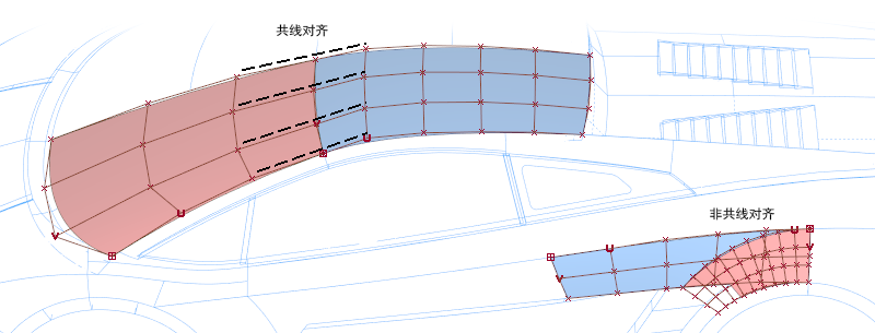

曲面连续性:共线对齐和非共线对齐
与曲面对齐时,可能会出现两种情况:共线和非共线。
共线对齐
在以下情况下,两个曲面之间可能会共线对齐:
  • 它们在自然边界(不是修剪边或面上线)处相交。
  • 并且在连接边的方向上具有相同的阶数和跨距。
然后,可以使用以下方法之一,通过对齐 CV 来实现连续性,而不会增加复杂性:
  • 类型为“Edge Alignment”的“Align”工具。
  • “Rail”或“Square”工具中的共线选项。
  • “Freeform Blend”中的“Edge Align”选项。
  • 使用“Transform CV”工具选项手动放置 CV。
非共线对齐
非共线情况包括:
  • 与曲面内部对齐。
  • 与修剪边对齐。
实现连续性通常会生成具有更多跨距和/或间距不均匀的更复杂的曲面。

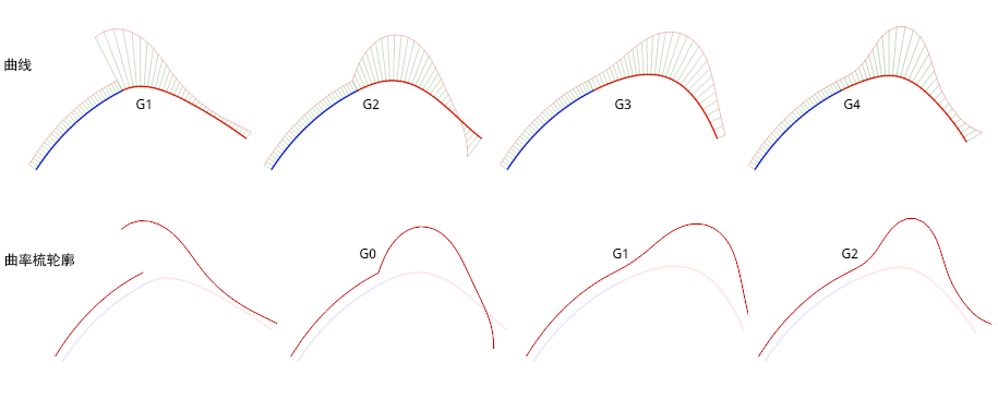

深入探讨:G3 和 G4 连续性
实际上,使用建模技能和评估工具并“通过眼睛”判断通常可以实现较高的连续性级别。但是,有一些工具可以实现更高的连续性级别。
  • Alias Autostudio 和 Alias Surface 中大多数提供连续性的曲线和曲面工具(“Rail”和“Square”除外)支持 G3。G3 将匹配边界处的曲率变化率。
  • 仅“Blend Curve”工具支持 G4。G4 将匹配边界处的曲率变化率,这与 G3 相同,但此外,曲率的加速度还必须在三个维度上相等。
要了解 G3 和 G4 的条件,查看曲率梳上的红色轮廓曲线及它们之间的连续性很有用。这两个级别始终比实际曲线上实现的连续性低。

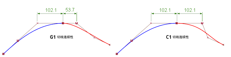

深入探讨:G1 和 C1 - 几何连续性和分析连续性
Alias 使用几何连续性(G0、G1、G2)而不是分析连续性(C0、C1、C2),以提供更大的建模灵活性,同时保持良好的结果。
  • 几何连续性 G1 - 切线方向匹配,但切线长度不匹配。
  • 分析连续性 C1 - 切线方向和切线长度都匹配。
“C1 Tangent”连续性是由某些 CAD 系统测量的,而不是由 Alias 建模工具自动创建的。

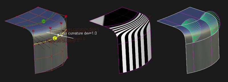

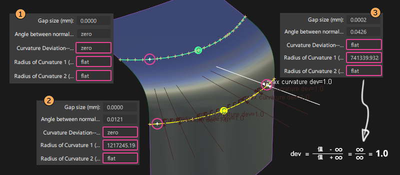

深入探讨:Dev=1.0(平坦)连续性
测量两个曲面边界处的 G2 曲率连续性时,有时会显示结果 dev=1.0。在先前版本的 Alias 中,这显示为“flat”,并且仅当其中一个曲面在一个方向上平坦时才会出现。
结果 dev=1.0 是“例外情况”,而不是错误,可能不表示视觉问题。可应用视觉评估工具验证结果。在下面的示例中,应用视觉评估工具时显示曲面是平滑的。但是,如果存在避免任何平坦区域的设计要求,则 dev=1.0 即是很有用的反馈。
了解“平坦”曲率计算
边界处的 G2 曲率偏差计算方式为(忽略负值):dev = (R1 - R2)/(R1 + R2)
默认情况下,内部无限大公差设置为 100000 cm。您可以通过更改环境变量 ALIAS_G2_INFINITY_TOL 来修改此值。
在以下示例中:
  1. R1 和 R2 均为无限大(平坦)。计算得出的偏差为零。
  2. R1 不是无限大,但大于无限大公差,因此在计算中被视为无限大,由此得出的偏差为零。
  3. R1 值小于无限大公差。偏差计算则变为:值-无限大/值+无限大,即无限大/无限大,结果即为 1.0。
