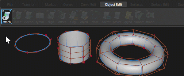

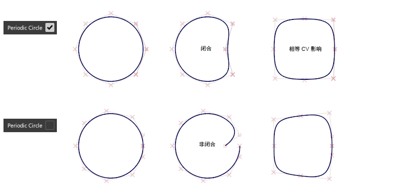

周期性 - 形成环的闭合曲线。移动任何 CV 对曲线形状的影响与移动任何其他 CV 相同,并且曲线保持为环。
周期性几何体使 CV 均匀对称分布,这可使曲线保持为平滑的环形,而不管移动哪些 CV。
开放 - 开放曲线具有自由末端。移动末端 CV 与移动内部 CV 的效果不同。
圆形曲线和旋转曲面有一个用于创建周期性几何体的选项,它们始终为 360 度。
球体、圆柱体和圆锥体曲面基本体(设置为 360 度)始终在一个方向上创建为周期性几何体。圆环体在 U 和 V 方向上都是周期性的。

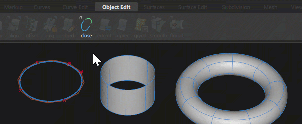

Open/Close 工具可开放闭合几何体以及闭合开放几何体。CV 数保持不变,但跨距数会减少,从而使形状发生变化。
曲面可以在 U 或 V 方向上是周期性的,也可以在两个方向上都是周期性的(例如圆环体)。要选择使曲面在哪个方向上开放或闭合,请选择 U 或 V 等参线。
Detach 工具可用于从周期性几何体更改为开放几何体。
“Detach”可保持或增加跨距数,因此可添加 CV 以在新端点或边保持平滑度。与“Open/Close”工具不同,此工具在打断后会保持形状。可使用 Ctrl 键在编辑点或等参线处打断。

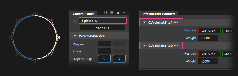

周期性几何体的一些 CV 在“Information Window”中显示为双 CV,但这只是一种技术表示。
在所有选择和建模情况下,这些 CV 都被视为单个 CV。
