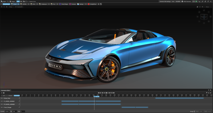

动画改进
我们对动画工作流进行了一些更新,包括提高了回放性能以及添加了新的回放选项。

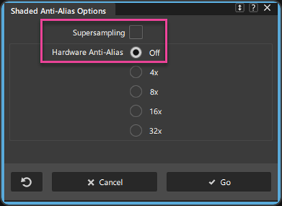

性能增强
现在,在关闭“Show”>“Model”开关的情况下使用 VRED 渲染模式时,动画播放速度会更快。在“Shaded Anti-Aliasing Options”中禁用“Supersampling”“Hardware Anti-Aliasing”可以进一步提高性能。

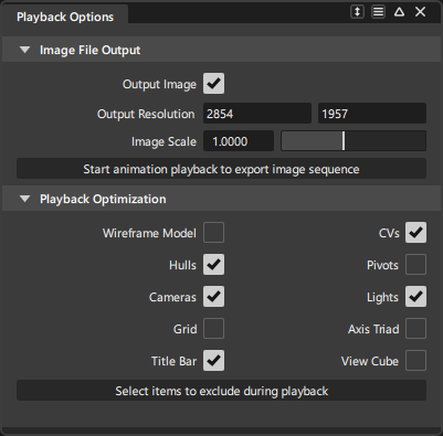

新的回放选项
我们向“Animation”菜单添加了回放选项,允许您选择输出图像文件,并设置用于优化动画回放的选项。例如,您可以选择从动画回放中排除线框模型、相机和灯光等对象。
UI 图像
有关详细信息,请参见回放选项
