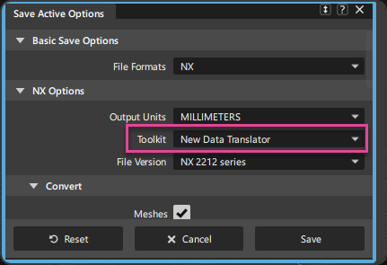

“New Data Translator”现在是默认选项
我们在 Alias 2026 中引入的替代“Legacy”转换器的“New Data Translator”现在已设置为 CATIA 5、CATIA 4、NX 和 SolidWorks 数据转换的默认选项。
强烈建议您借此机会熟悉我们的“New Data Translator”。请将您遇到的任何“New Data Translator”问题报告给反馈论坛。

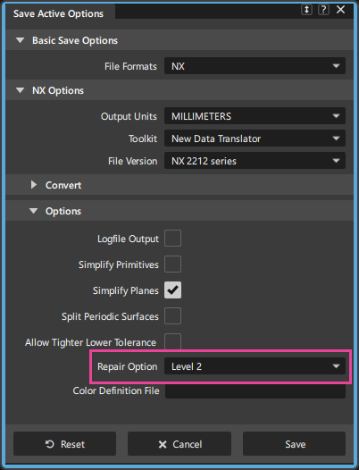

NX 导出的更新
我们添加了“Repair Options”,可让您选择是否在导出到 NX 之前修复 Alias 几何体。在早期版本的 Alias 中,始终会在导出之前修复几何体。现在,您可以从“Level 1”、“Level 2”和“Level 3”修复选项中进行选择,它们表示在导出期间应用的几何校正程度越来越高。如果将其设置为“None”,将在导出期间禁用所有修复操作。使用此选项可在将几何体导出再重新导入为 NX .prt 格式时保持 CV 完整性,从而确保精确的几何体来回传输。默认情况下,此选项设置为“Level 2”。“Level 2”将应用 1e-7 米的修复公差,并在质量与性能之间做出权衡取舍,使其成为大多数情况下最实用的选择。

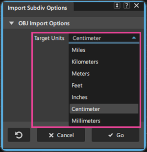

更新了 OBJ 导入和导出选项
导入(“File”>“Import”>“Subdiv”)或导出(“File”>“Export”>“Active as Subdiv”)细分对象时,一个新的“Target Units”选项现在可让您为得到的导入或导出的几何体指定工作单位。在 Alias 与其他应用程序之间传输细分数据时,使用此选项可帮助您减少对输出几何体进行手动缩放调整的次数。
