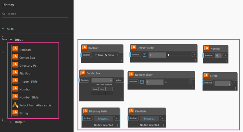

Alias-Dynamo 节点 - 特定于 Alias 的节点现在以一个 Alias 图标进行标记,使其在 Dynamo 图中与原生 Dynamo 元素更容易区分。
布尔运算 - 布尔切换现在对 Dynamo 中的所有输入类型都可用,包括滑块、组合框和字符串。现在,这些节点旁边有一个 Alias 图标来标识它们。

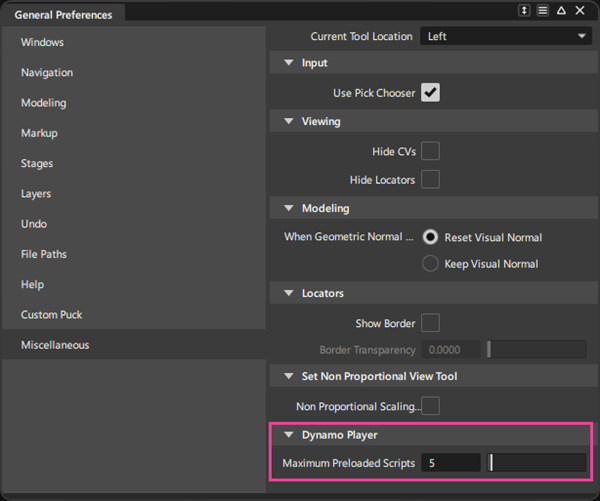

“Dynamo Player”首选项(“General Preferences”>“Miscellaneous”>“Dynamo Player”)中新的“Maximum Preloaded Scripts”首选项可让您控制内存中保留的 Dynamo 播放器脚本数。这意味着现在加载 Dynamo 脚本的速度更快。
默认值设置为 5,但如果在一个会话中使用的脚本超过 5 个,您可以增大该值。使用这一新的首选项可提高脚本加载和更新期间的性能和响应速度。

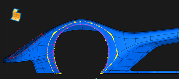

一个新的 Subdiv Boundary Curves (bndcrvs.dyn) 脚本可让您围绕输入细分对象的选定极限曲面生成 3 阶曲线。

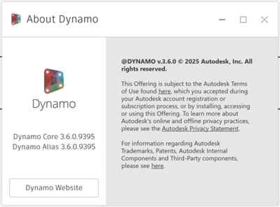

我们已将 Alias 更新到 Dynamo 版本 3.6。
有关此 Dynamo 版本的详细信息,请参见 Dynamo 网站。
